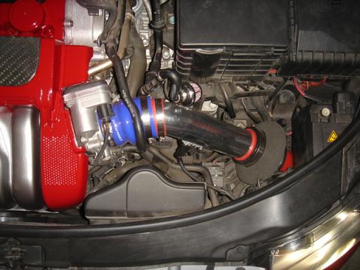

lobezno Publicado 13 de Diciembre del 2007 Autor Denunciar Publicado 13 de Diciembre del 2007 Bueno, como me fue imposible hacerme con una tubería de eip tuning como erami intencion, busque jmaterial para hacermela yo mismo y puesta está!!!!ya pondré fotos...suena genial y se nota algo más suelto :ranting2: Responder
lobezno Publicado 7 de Enero del 2008 Autor Denunciar Publicado 7 de Enero del 2008 Bueno, como me fue imposible hacerme con una tubería de eip tuning como erami intencion, busque jmaterial para hacermela yo mismo y puesta está!!!!ya pondré fotos...suena genial y se nota algo más suelto <_< aqui dejo un adelanto...esta funcionando, pero tengo que rectificar la medida de los manguitos y el bypass, que calculé mal.. al principio segun lo puse me lleve un susto porque me hizo el coche una cosa extrañisima, no iva, como si estuviera mal el cauda, pero me lo revisaron y todo ok, solo fué el tiempo que tardó en adaptarse al nuevo flujo de aire...sacaré más fotos por si alguien se anima y le vale de algo... Responder

pabloV6 Publicado 8 de Enero del 2008 Denunciar Publicado 8 de Enero del 2008 Te ha quedao cojonudo, ¿ el by-pass lo has hecho tu o es comprao? Responder
lobezno Publicado 8 de Enero del 2008 Autor Denunciar Publicado 8 de Enero del 2008 Te ha quedao cojonudo, ¿ el by-pass lo has hecho tu o es comprao? soymanitas pero no tanto, es de marca aem, un pelin mas grande de lo que me hacia falta asi que tengo un hecho un apaño de momento, mirentras me llega el de su medida ( paso de 2.75" a 2.5", ASI que si alguien lo quiere negociamos jaja Responder
lobezno Publicado 9 de Mayo del 2008 Autor Denunciar Publicado 9 de Mayo del 2008 bueno, las sensaciones desde su montaje son gratas...se nota mas suelto arriba, pero lo mejor sin duda es el sonido que desprende en altas (en cv no creo que de mucho sinceramente, o por lo menos no es apreciable a grandes rasgos voy a cambir el filtro conico por un HKS de espuma tipo seta, que deja pasar mas aire. A ver que tal este otr Responder
