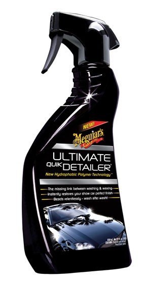

guanterarefrigerada Publicado 11 de Octubre del 2007 Denunciar Publicado 11 de Octubre del 2007 Como ayer comprobé despúes de una intensa lluvia que el efecto repelente casi había desaparecido, hoy le he aplicado dos capas a lo guantera style. A ver si me vuelve a durar tanto debe durarte más. Primero, por supuesto, limpieza a fondo del cristal, incluso pasando una clay bar (asusta lo que sale del aparentemente limpio cristal con la clay bar) Tras ello, una mano de rain-X a conciencia, dando en círculos. Lo retiras. Y de nuevo, otra mano, pero esta vez, en linea, no círculos, y empezando por la parte del capot y terminando en la zona del techo... en lineas, siguiendo el flujo que deberia tener el agua al resbalar. A mi me duran los efectos meses y meses, y eso que lavo el coche bastante a menudo Por cierto... esta tarde voy a probar el "ultimate quick detailer", que acaba de llegar, y aprovechando que esta tarde, previsíblemente, va a llover en mi zona. Responder
carshiny Publicado 29 de Octubre del 2007 Denunciar Publicado 29 de Octubre del 2007 hay un rainx nuevo que dicen que es mejor ostras el ultimate de Megs he oido cosas buenas y muy malas esperemos a ver que tal buenas repele el agua como una mala cosa malas tiene disolventes que quitan los productos que tengas Responder

guanterarefrigerada Publicado 1 de Noviembre del 2007 Denunciar Publicado 1 de Noviembre del 2007 (editado) Solo queria dejar constancia de que hace unas dos semanas aplique el producto RainX a los cristales de mi coche y el resultado no pudo ser más espectacular. Aplicado a lo guantera style ni ruidos ni nada. Ahora la duda esta en cuanto durará el efecto... Ya te digo. En mi caso, viene durando meses, alrededor de dos/tres meses, incluso más, y se nota su efecto perféctamente.... no se puede pedir más por el precio que tiene. Aparte del rain-X, y teniendo en cuenta el tiempo en que entramos, tambien te aconsejaria el ultimate quick detailer. Algunos foreros que lo han probado a conciencia, hablan maravillas, ya que, tras circular por agua, el coche queda seco, y casi limpio tambien. Yo mismo, las pocas veces que lo he probaco con lluvia, me he quedado sorprendido de su efecto. Aparte, potencia el efecto de brillo profundo sobre la carroceria encerada, y además, se puede rociar sobre partes donde el rain-X no se debe aplicar, como los faros de pasta, pilotos traseros, calandra, por supuesto, cristales... y en general, en toda la carroceria del coche. Editado 1 de Noviembre del 2007 por guanterarefrigerada Responder
