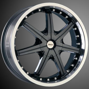

Nano 1.8 T Publicado 22 de Octubre del 2007 Denunciar Publicado 22 de Octubre del 2007 Del post anterior me gustan cualkiera esk e visto varios a3 cn esas llantas y van ke niqueladas ^^ y de este ultimo las negras tienen ke sentar bien y sobretodo al rojo jeje Pero x otro lado las porsche para mi gusto no tienen desperdicio siempre y cuando sean color original o color aumado o negro XD yo esk pa esto de llantas soy un indesiso xDDD Responder

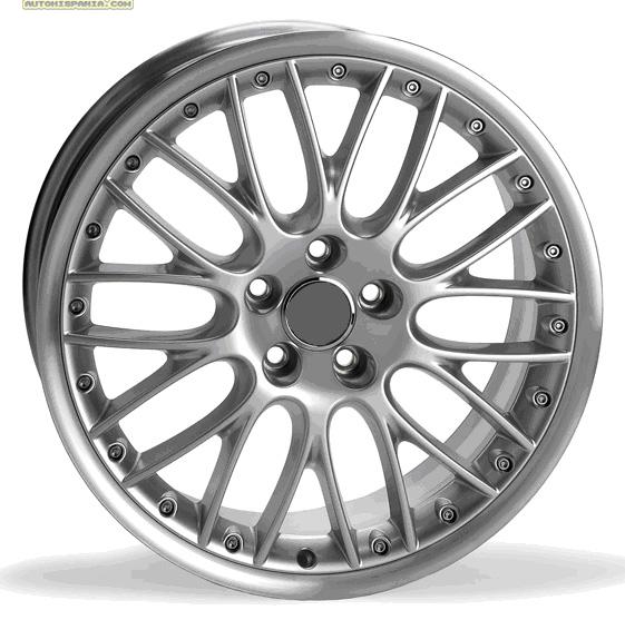

Delicatessen S3 Publicado 22 de Octubre del 2007 Autor Denunciar Publicado 22 de Octubre del 2007 Las mejores las del RS4, sin ninguna duda, yo estoy detras de ellas y es que son increibles.Pero tengo dudas, quiero montar las del RS4 antiguas, en 18" medidas 225/40/18, `pero que mas?quiero pasar la ITV con esas mismas y dudo en que ET meter y demas me podias dar la designacion de medidas para esa medida que he dicho ? Gracias chicos, aqui os dejo unos montajes para que veais. Saludos. hola rondor, lo de poner e centro de audi se puede hacer en todas, en ebay hay center caps de la audi para todas, y un amigoo mio aleman tiene cerkita de casa una tienda donde importa de todo para el grupo VAG. En cuanto los montajes kekoalex, muchas gracias, me sacas de algunas dudas mas. A mi me gustan mucho las Sportec, pero en 19" deben ser muy carillas, asi ke hay de muy parecidas como las Imola Xtreme máximo 18", y las Tecnomagnesio Detroid de 18" pasa a 20" y ese es el problema con ellas, asin ke me gustan mucho las Toora T190 pero le veo bastantes radios, las Keskin son impresionantes. Aki ongo un enlace para equivalencias de llantas neumatico y radio de giro, para ke veais lo ke ganas y pierdes de velocidad en el marcador, pasar ITV, etc... http://www.teleneumatico.com/equivalencias/inicio.html Responder

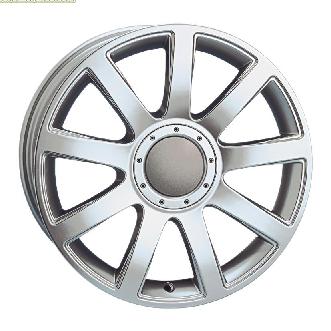

Delicatessen S3 Publicado 4 de Noviembre del 2007 Autor Denunciar Publicado 4 de Noviembre del 2007 Bueno, ya me he decidido, y al fin me he comprado las llantas. Quiero saber ke opinais, a mi me encantan y no dejan de ser preciosas , son originales de la AUDI , son del catalogo de extras del A6 y me las he cogido en 8.5 x 19", hos dejo una imagen de la llanta y una de mas o menos como kedara kuando las ponga. S2. Responder
AlexS3 Publicado 5 de Noviembre del 2007 Denunciar Publicado 5 de Noviembre del 2007 Brutales, esas llantas son preciosas. espero impaciente unas fotos con ellas montadas, aunque las posche tambien eran una buena opcion Responder
CaTFiSH Publicado 5 de Noviembre del 2007 Denunciar Publicado 5 de Noviembre del 2007 Asegurate de que la tornilleria coincide. Responder
chechufdez Publicado 5 de Noviembre del 2007 Denunciar Publicado 5 de Noviembre del 2007 No es por desanimarte pero yo ya tenia acechadas esas llantas y son 5x112. Te serviran siempre y cuando le pongas tambien los coples correspondientes, creo que salen sobre 100-200€ pero no me hagas mucho caso que no recuerdo bien sobre ellos. Un saludo Responder
Delicatessen S3 Publicado 5 de Noviembre del 2007 Autor Denunciar Publicado 5 de Noviembre del 2007 Pues si, el anclaje es diferente al nuestro ya ke son 5/112 y nuestro huevo es 5/100, pero ya esta solucionado pido unos separadores-adaptadores, ASI me dejo las llantas al filo de la carroceria y las anclo tb. Haber cuando llegan y las monto. :ranting2: S2. Responder
Viann Publicado 5 de Noviembre del 2007 Denunciar Publicado 5 de Noviembre del 2007 me las he cogido en 8.5 x 19" pido unos separadores-adaptadores, ASI me dejo las llantas al filo de la carroceria Espero que sepas lo que haces, y ojala me equivoque pero a mi me parece que el filo de la carroceria estara 2 centimetros encima del neumatico... :cry1: En cuanto puedas fotos a ver como queda el bicho Saludos Responder
Delicatessen S3 Publicado 5 de Noviembre del 2007 Autor Denunciar Publicado 5 de Noviembre del 2007 Hola, explico un poco lo de poner estas llantas. Los pasos de rueda van vaciados, Cuando digo dejarlas al filo es llanta + neum. a ras de carroceria. Bajadito 4,5mm. ASI con el paso de rueda vacio, cabe la 19", la rebajada y las oscilaciones de los amortiguadores. Cuando lleguen las llantas, montare el neumatico, mirare lo que falta hasta la carroceria y se pediran los adaptadores con sus mm. correspondientes que falten, y el coche entrara en el taller para hacerle los pasos por dentro, y de paso pedire los muelles, ya que la suspension ya llevo la Blistein. S2 Responder
CaTFiSH Publicado 5 de Noviembre del 2007 Denunciar Publicado 5 de Noviembre del 2007 Asegurate que con el ET de la llanta y los separadores/adaptadores no te sobresale de la carroceria. Pero si tienes un S3 no creo que tengas problema, ya que incluso las originales RS4 son ET32 y quedan perfectas. Responder
Delicatessen S3 Publicado 5 de Noviembre del 2007 Autor Denunciar Publicado 5 de Noviembre del 2007 Gracias Catfish, pero acabo de llegar a casa con un chasco . He pasado a ver como iba el tema de las llantas, por lo de cuando las tendre y eso , cuando me dicen que tenemos problemas con fabrica ya que esta llanta hasta mediados de diciembre en 19” no se espera la fabricación. En 18” las tenemos, pero en 19” se ha retrasado desde Agosto que se supone tendrian que estar disponibles. :dl: Lees he dicho que se informen bien si es ASI, porque si es ASI me esperare ya que me encantan, las lleva un A6 S-Line rojo de los nuevos y quedan preciosas Responder
