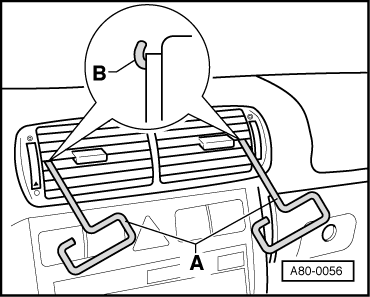

Hola Rubio. No lo he hecho nunca pero tal como son ha de ir a presión, por cierto bastante bien sujeto el marco de las rejillas que creo que es lo que ha de desmontarse en concreto para ver las luces que iluminan esas ruletitas.
Eso creo yo, pero empecé a tirar, y me dió miedo romperlo. Creo que existen unas pinzas de extracción o similar.
A ver si alguien lo confirma.

Hola compañero, te adjunto esquema del elsa;
Calefacción: reparar
Difusor "central" del cuadro de instrumentos: desmontar y montar
‒ → Aplicar las herramientas auxiliares -A- en el difusor del cuadro de instrumentos y tirar del mismo uniformemente, extrayéndolo del tablero.
Nota:
Para que no se dañe el difusor, colgar el gancho -B- de la herramienta auxiliar en la parte trasera de la carcasa.

¡gracias, compañero! Recordaba algo así. ¡ a ver si improviso los ganchos esos!. Por cierto, te pregunté por la marca de tu DVD y no me dijiste nada.
