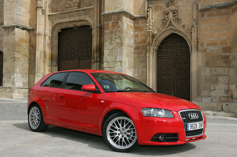

marki-19 Publicado 4 de Octubre del 2007 Autor Denunciar Publicado 4 de Octubre del 2007 (editado) yo la k kiero es esta, una 18 225/40, y weno... el paraxokes ese tambien me lo kiero poner.... ahora llevo una 16" 205/45 y el coxe tira bastante, pero se k lo notare...., lo k no kiero es arrepentirme.., kiero k el coxe x ejemplo adelante bien y eso...... y de ruido.... supongo k tambien ara bastante mas no? Editado 4 de Octubre del 2007 por pepelu-19 Responder

Ambition Publicado 5 de Octubre del 2007 Denunciar Publicado 5 de Octubre del 2007 Por las ruedas que tienes deduzco que es un A3 atraction o ambiente no? El ambition ya trae de serie 225/45 R17 que es exactamente el mismo diametro y ancho que las de 225/40 R18 por tanto el desarroyo, aceleracion, consumo, potencia será exactamente igual que con las de 17", la única diferencia es en comodidad al llevar mas llanta y menos goma, el coche irá ligeramente mas duro y absorberá peor las irregularidades del piso de la carretera. En tu caso al pasar de 16 a 18 aumenta un poco el diametro y el desarrollo por cada revolucion de la rueda pero de todos modos no afectará mucho negativamente ya que todos los 1.9 TDI Ambition llevan el mismo desarrollo y van bien Responder
