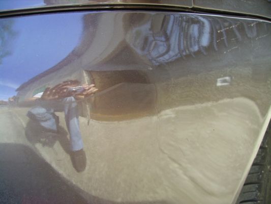

jonymepeino Publicado 6 de Octubre del 2007 Autor Denunciar Publicado 6 de Octubre del 2007 vale, te voy a poner unas fotos de lo q tiene mi coche y tu me dices lo q me recomiendas, ya q muchos de ellos creo q se eliminen con el mismo producto,e incluso pueda recuperar un poco del brillo q hablams ayer. yo soy de burgos,si me puedes proporcionar tu el producto, me dices marca y precio? gracias por las molestias(estoy intentando poner las fotos y no me deja ,las selecciono con examinar y pincho en subir,y me dice q no tengo ningun archivo seleccionado) Responder
guanterarefrigerada Publicado 6 de Octubre del 2007 Denunciar Publicado 6 de Octubre del 2007 vale, te voy a poner unas fotos de lo q tiene mi coche y tu me dices lo q me recomiendas, ya q muchos de ellos creo q se eliminen con el mismo producto,e incluso pueda recuperar un poco del brillo q hablams ayer. yo soy de burgos,si me puedes proporcionar tu el producto, me dices marca y precio? gracias por las molestias(estoy intentando poner las fotos y no me deja ,las selecciono con examinar y pincho en subir,y me dice q no tengo ningun archivo seleccionado) Procura que sean como mucho, de 600X400, y que no pese más de 120kb Responder
jonymepeino Publicado 6 de Octubre del 2007 Autor Denunciar Publicado 6 de Octubre del 2007 son de mas y no se cambiarlas,no hace mucho q tengo ordenador,si me explicas,las pongo Responder
guanterarefrigerada Publicado 6 de Octubre del 2007 Denunciar Publicado 6 de Octubre del 2007 son de mas y no se cambiarlas,no hace mucho q tengo ordenador,si me explicas,las pongo Necesitas un programa de edición de fotos, como el photoshop. De todas formas, si tienes el ordenador poco tiempo y no te aclaras, el problema que tienes se soluciona con los productos qu ete he mencionado, el eliminador de adhesivos de autoglym y algun abrillantador suave. Responder
jonymepeino Publicado 6 de Octubre del 2007 Autor Denunciar Publicado 6 de Octubre del 2007 lo he conseguido, esta es la del parachoques Responder
