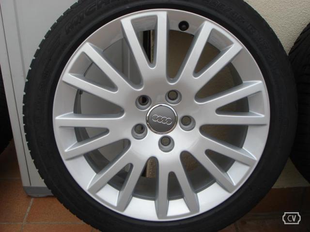

Ekirne Publicado 5 de Octubre del 2007 Denunciar Compartir Publicado 5 de Octubre del 2007 He visto estas llantas que me gusta. pero le veo mucha diferencia de ET en comparación con las mias. Estas son 225/45/17 - 7.5J ET56 originales Audi Las mias 195/65/15 - 7J ET39 Este domingo me las traeran si no digo lo contrario, así que espero vuestra opinión para decidirme. Saludos. Responder Enlace al comentario Compartir en otros sitios web More sharing options...

Jade Publicado 7 de Octubre del 2007 Denunciar Compartir Publicado 7 de Octubre del 2007 Necesitas separadores d 1cm. Si no, te pegara en el amortiguador Responder Enlace al comentario Compartir en otros sitios web More sharing options...
Ekirne Publicado 9 de Octubre del 2007 Autor Denunciar Compartir Publicado 9 de Octubre del 2007 Necesitas separadores d 1cm.Si no, te pegara en el amortiguador Tienes razón, y de 2 cm diria yo, prové una rueda delantera y practicamente tocava con el amortiguador (+-2mm), ademas quedaba mas metida que las demas. No las quise. Otra vez será. Gracias por la colaboración. Responder Enlace al comentario Compartir en otros sitios web More sharing options...
