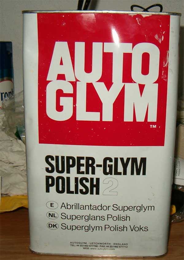

Bueno, creo que el coche no me lo han dado encerado del concesionario o si???????. El caso es que nos dieron cera liquida en un bote y nos dijeron que le dieramos a las manchas persistentes en la pintura y que desaparecián, lo cual me extrañó, pues es una cera, u producto para despues de la limpieza.
Si te lo dieron para quitar manchas, no es cera, sino un abrillantador, y a la larga, puede dejar señalado el esmalte... mismo que los pulimentos.
El coche sale de casa con una pasada de super resin polish de autoglym, pero ese producto dura un par de lavados.
Se usa más que nada para tras haberlo lavado, eliminar todo resto de gotas secas que puedan quedar y darle un pelin de brillo, pero es un producto muy flojo y obsoleto (es de los más antíguos de autoglym).
Yo pedí que no me lo aplicaran, para ahorrarme el trabajo de retirarlo antes de darle una cera de verdad.
En la foto puedes ver lo que te aplicaron, en formato profesional.
