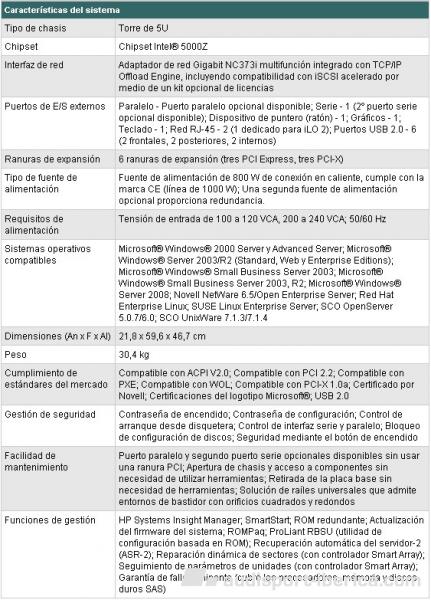

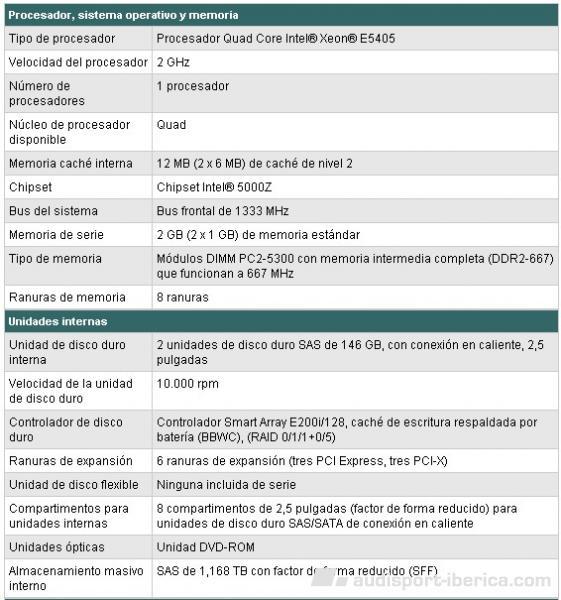

Wok Publicado 23 de Agosto del 2008 Autor Denunciar Publicado 23 de Agosto del 2008 Al final ha caido un HP ML350 G5. Había un oferta muy buena este mes en HP y no he podido resistir la tentación :crying_anim: Llegó el martes pasado y ya está funcionando en régimen de pruebas. Lo tuve que apagar ayer por culpa de la tormenta ( aún no tengo un SAI en condiciones para el bicho, y no quería que se escacharrase tan pronto ) En el bicho he instalado como sistema operativo un Vmware ESXi. A diferencia del ESX "normal" este es gratis. Ya he instalado una máquina virtual de pruebas y funciona a las mil maravillas. El ML350, tal y como viene de la caja, tiene 2GB de RAM. Más adelante veré si debo añadirle más. Pero al precio que va la memoria para ese bicho, tocará ahorrar una temporada. Los discos... pues con dos SAS de 146GB en raid 1, supongo que puedo tirar un tiempo. Otra temporada de ahorro. De momento, sólo tiene una tarjeta de red, así que esa tarjeta comparte la gestión de la máquina con la de "servicio" de la máquinas virtuales. Cuando baje el rendimiento, ya compraré una nueva tarjeta de red. El tema del consumo eléctrico que me preocupaba tanto... pues para sorpresa mía, al nivel de carga actual... 149W ( muy lejos de los 800W nominales ). Así que cuando apague el otro servidor, igual puedo seguir usando el SAI actual. Pero como uno está muy pallà, acabo de comprar otra cosa: La plaquita esa mide 10cmx16cm. Y el consumo? Ridículo de verdad; no llega los 10W Y para que sirve? Pues para montar un ordenador con linux. En él pienso instalar el servidor de DNS, el sevidor de DHCP y el de NTP que ahora tengo en el servidor "viejo" de casa. Al virtualizarlo, necesito que estos servicios no dependan de ese servidor. Así, si se casca o apaga el servidor virtual, al menos el resto de los PC podrán seguir funcionando ( y navegando por internet ). Y ya he visto que alguien ha montado a partir de esa tarjetita un NAS bastante decente ( con RAID y todo ). Pero quizá es mejor buscar algo ya hecho y no meterse en berenjenales ( a ver si de repente se casca, y los datos a tomar por saco ) :crying_anim: Lo dicho... estoy pallà Responder
