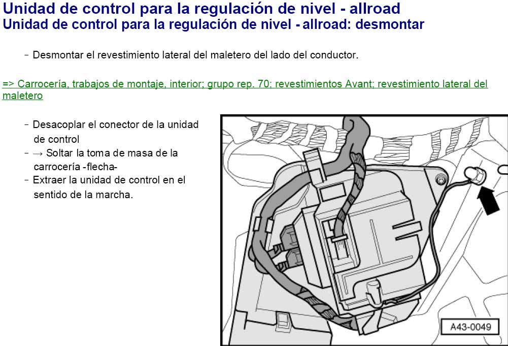

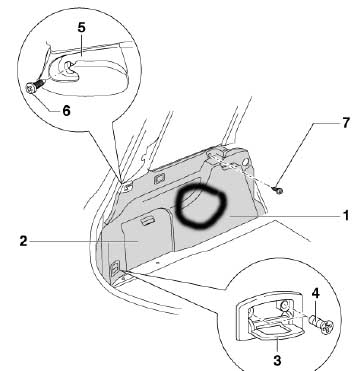

TourisT Publicado 9 de Octubre del 2007 Denunciar Publicado 9 de Octubre del 2007 La centralita solo la hay original y cuesta unos 450€ pero de vez en cuando sale alguna de segunda mano en ebay y sino mira en desguaces. hay dos códigos, así que apunta el que te salga en el Vag-Com pq además fueron sustituidas por códigos nuevos con el armazón mejorado está situada detrás del panel izdo del maletero (te lo señalo con un círculo), y es facil llegar. te pongo esquemas. aunque no sale, lo primero es quitar el tornillaco que hace de anclaje del respaldo del asiento trasero suerte Responder
