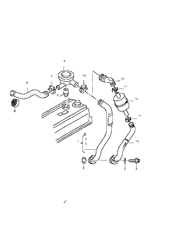

sexul Publicado 7 de Octubre del 2007 Denunciar Compartir Publicado 7 de Octubre del 2007 Buenas a todos, Quisiera planatear una duda que me asalta ultimamente. Como bien sabeis, los TDI, normalmente llevan lo que se llama un Separador de Aceite, colocado a la salida de los gases sobrantes en la culata. La pregunta es, si este filtro se obtura, a donde va a parar esa sobrepresiuon que se genera? Fugas de aceite, problemas con la combustion... Ojo, que la sobrepresion se crea ya en un motor nuevo, logicamente cuanto mas desgaste tengas en los segmentos por usoy/o abuso de km mayor perdida de compresion en el ciclo del motor y por lo tanto mayor presion en los gases sobrantes de la culata. El caso es que en ningun sitio se habla del mantenimiento de esta pieza. Alguno la habeis sustituido? , a alguno le ha dado problemas o se lo han achacado a este elemento? Entiendo que de obturarse, es posible que los sintomas sean los mismo que en los 2.5 V6, que creo ya se comentaron en el foro de mecanica en aguna ocasion, aunque la pieza es otra (tipo filtro, al que denominan "tamiz" en los manuales tecnios) Os dejo un imagen donde se aprecio el filtro, lo designa como 1c Responder Enlace al comentario Compartir en otros sitios web More sharing options...

sexul Publicado 7 de Octubre del 2007 Autor Denunciar Compartir Publicado 7 de Octubre del 2007 Pues en mi casa tenmos tras Audis, uno a gasolina, pero tanto en el mio, un a4 b5 TDI 110 del 99 como en el de mis padres un 80 tdi 90 los lleva ambos, la designacion del ETKA no la tengo, pongo un PDF de la pagina vagcat donde aparece una referencia. oil_separator.pdf Responder Enlace al comentario Compartir en otros sitios web More sharing options...
rubyvab Publicado 7 de Octubre del 2007 Denunciar Compartir Publicado 7 de Octubre del 2007 Pues en mi casa tenmos tras Audis, uno a gasolina, pero tanto en el mio, un a4 b5 TDI 110 del 99 como en el de mis padres un 80 tdi 90 los lleva ambos, la designacion del ETKA no la tengo, pongo un PDF de la pagina vagcat donde aparece una referencia. hola!!!! vale ,me lie yo jejejeje es domingo no soy persona.. jajajaja es un separador de aeite, no actua como filtro,sino como "recogedor de gases, los licua por asi decirlo y otra vez pa dentro" de ahi que no venga como filtro un saludo!!! Responder Enlace al comentario Compartir en otros sitios web More sharing options...

dunklejack Publicado 12 de Octubre del 2007 Denunciar Compartir Publicado 12 de Octubre del 2007 CUIDADO!!!!NO LO VUELVAS AL CARTER! Si no los tienes bien, REVIENTAS las juntas del carter por sobrepersion. Si no quieres modificarlo lo demontas y con limpiador de carburadores sale toda la ponzoña. El filtro es un recogedor de humedades. Como los de la campana extractora de la cocina. Pasan los gases de compreson del cilindro al carter y los de la tapa de balancines. Se semi filtra y a la admision que va. Ensuciando el aire tan filtrado que has conseguido con tu air box o admision directa. En motores diesel es imprescindible aliviar esta sobrepresion, con compresiones entre 19:1 hasta 21.5:1 es normal. En gasolina es mas que aconsejable. Lo malo y cutre, aunque nuestros coches son de lo mejor diseñados, es que en perifericos como este, se lucen en ser cutres casi todos los fabricantes. Los que corren o quieren que el motor ande y respire mejor hacen lo siguiente, y es lo normal, pero costaria mas fabricarlo. Se pasan todos los gases de sobrepresion a un deposito colector con escape de gases filtrados, tipo MOCAL etc. Se pueden fabricar tambien. Para identificar estos filtros en ingles, buscar BREATHER FILTERS. Las que son permanentes son las mas adecuadas por el tema $$$$. Se ensucian, se lavan y para reusar. Green, BMC, la pagina de Forge, Demon Tweeks UK, o los de UBSOLUTE (Vagdpeed) de Madrid, en particular Oscar, creo os puede ayudar con la compra. Si no, ya os contare como porque yo lo tengo que hacer. Lo hago a todos los coches que pasan por mis manos. Contaminan menos y andan mejor. Recordar, que respire bien tu motor e ira mucho mejor. Por eso se incorporo la sobrealimentacion y ahora consumen menos. Responder Enlace al comentario Compartir en otros sitios web More sharing options...

dunklejack Publicado 12 de Octubre del 2007 Denunciar Compartir Publicado 12 de Octubre del 2007 Genial, Con tal de que no vuelva la presion al motor, o bueno en tu caso poca, bien. Lo de anularlo a la admision es esencial para mejorar prestaciones. Se nota bastante cuando quitas ese retorno de la admision. Y como comentass ese hilo de aceite molesta mucho. Ya colgare alguna foto, con la instalacion hecha. En mi R-5 GT Turbo se hace como cosa estandard. Pues nada, nos contamos en otra..... Responder Enlace al comentario Compartir en otros sitios web More sharing options...
