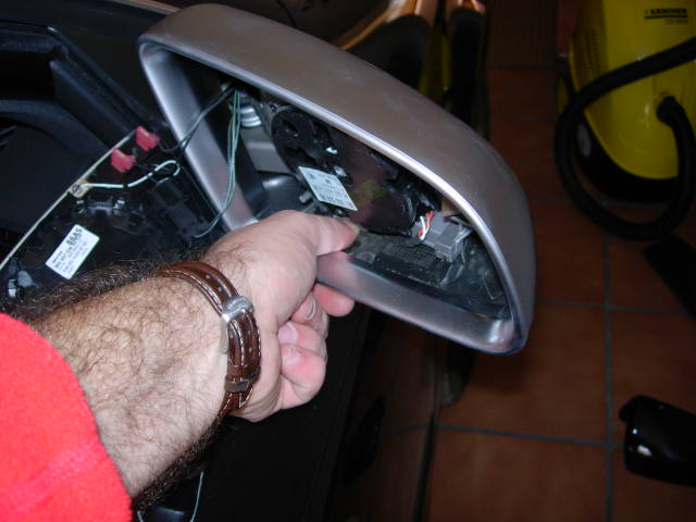

vicente_jf Publicado 8 de Octubre del 2007 Denunciar Publicado 8 de Octubre del 2007 Una preguntita, yo acabo de partir uno de los espejos y por dentro veo que lleva dos cables conectados al espejo. Eso es que son calefactables ?? O esos cables para que valen? Un saludo Responder
A4GUSTIN Publicado 8 de Octubre del 2007 Denunciar Publicado 8 de Octubre del 2007 (editado) Una preguntita, yo acabo de partir uno de los espejos y por dentro veo que lleva dos cables conectados al espejo.Eso es que son calefactables ?? O esos cables para que valen? Un saludo Vicente, si son plegables eléctricamente son calefactables es un extra que va unido. Luego también pueden ser fotosensibles, eso se aprecia en un cerco alrededor del cristal de distinto color. Agus Editado 8 de Octubre del 2007 por A?????? Responder
A4GUSTIN Publicado 8 de Octubre del 2007 Denunciar Publicado 8 de Octubre del 2007 Parece que los cables que tienen las clavijas rojas pueden ser para calefactarlos y el otro cable blanco puede ser para la fotocelula que los oscurece, a ver que saben los expertos.... Agus Responder
Project Publicado 8 de Octubre del 2007 Autor Denunciar Publicado 8 de Octubre del 2007 (editado) Segun la foto que as puesto A?????!!!! Los cables que hay justo debajo de tu dedo si los tengo,pero sin embargo los que se ven al lado contrario,que van del retrovisor al cristal me parece no los tengo,tengo 2 cables pero van por dentro del retrovisor con 2 clavijas,pero no van al cristal.... Gracias por la foto....salu2 Editado 8 de Octubre del 2007 por Project Responder
A4GUSTIN Publicado 8 de Octubre del 2007 Denunciar Publicado 8 de Octubre del 2007 Segun la foto que as puesto A?????!!!!Los cables que hay justo debajo de tu dedo si los tengo,pero sin embargo los que se ven al lado contrario,que van del retrovisor al cristal me parece no los tengo,tengo 2 cables pero van por dentro del retrovisor con 2 clavijas,pero no van al cristal.... Gracias por la foto....salu2 Entonces no, esos son para regularlo desde dentro, tendrían que ir al cristal como en el mio. Tu espejo va entonces "pelao" encajao con esas pestañas, ¿las pestañitas las tiene? o a ver si iba pegado y por eso se ha roto. Agus Responder
Project Publicado 8 de Octubre del 2007 Autor Denunciar Publicado 8 de Octubre del 2007 Segun la foto que as puesto A?????!!!!Los cables que hay justo debajo de tu dedo si los tengo,pero sin embargo los que se ven al lado contrario,que van del retrovisor al cristal me parece no los tengo,tengo 2 cables pero van por dentro del retrovisor con 2 clavijas,pero no van al cristal.... Gracias por la foto....salu2 Entonces no, esos son para regularlo desde dentro, tendrían que ir al cristal como en el mio. Tu espejo va entonces "pelao" encajao con esas pestañas, ¿las pestañitas las tiene? o a ver si iba pegado y por eso se ha roto. Agus Bueno A?????? Te cuento,e ido al taller a por el coche y me tenian puesto los retrovisores,me fijado y en los 2 lados tienen 2 cables que van al cristal,con la cabeza roja el del conductor tiene la raya en un lado,el del copiloto no,a si que le dire mañana al del taller que me cambie el cristal....salu2 PD:tu tienes las 2 lineas en los 2 retrovisores?¿? Responder
