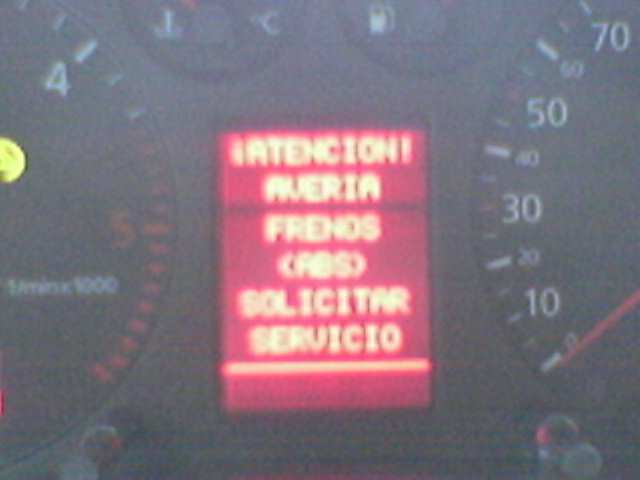

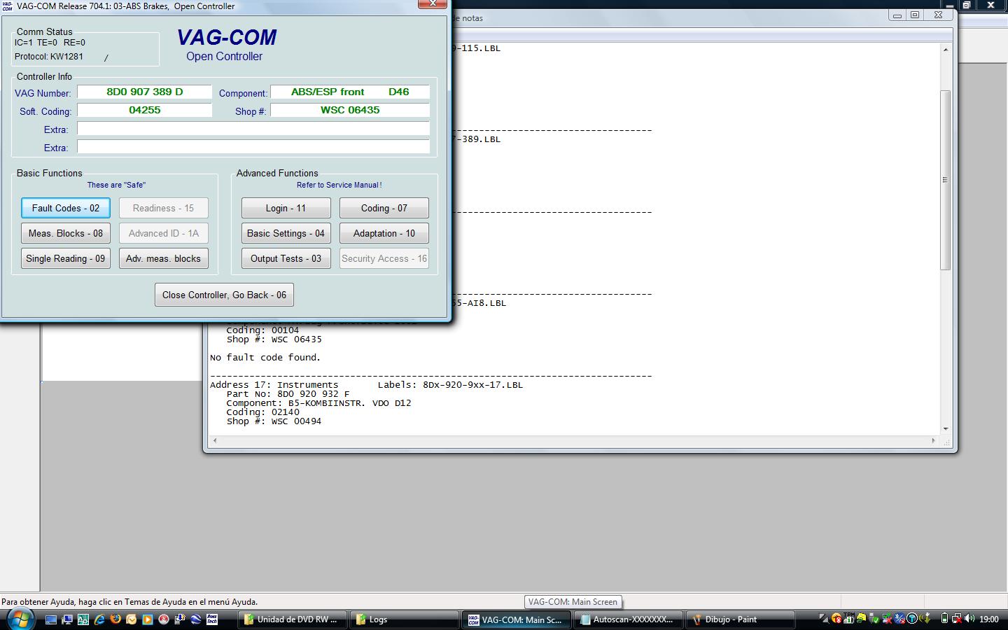

Charly_SB Publicado 9 de Octubre del 2007 Denunciar Publicado 9 de Octubre del 2007 Hola que tal?? Es mi primer dia de la era post vag-com y estoy viendo el follón de menús que tiene el programilla...La cosa es que en cierta ocasión me intentaron activar los espejos calefactados, el cambio de sirena de la alarma y los antinieblas traseros como luces normales por el vag 5052 en un concesionario Audi. Pues bien, no solo no lo consiguieron sino que además me dejaron el coche a la virulé...vamos, que ni se activan lo espejos, ni la sirena y lo de las luces me lo hicieron a medias. La cosa es que ahora ya se hacerlo con el vag-com, pero me gustaría antes resetear el coche para dejarlo como venía de fábrica. Sabría alguien decirme como lo hago??? Otra duda, he chequeado un audi a4 b5 que cuando le dá el sol no le funciona ni el ABSi ESP ni ASR. Ademas, el fis lleva como 700 km. diciendome que le quedan 300 km para pasar la revisión. Pasando el vag-com no me dice nada, pero intentando entrar manualmente en el módulo de ABS, al hacer el chequeo con el contacto dado, se me queda pillado en el módulo 8DO 907 389 D y en el fis me sale un signo de alerta y que al pinchar en el palito de la esfera de las revoluciones me arroja este mensaje ATENCION AVERIA FRENOS (ABS) SOLICITAR SERVICIO. Que le pasará al joio?? Perdón por el Tocho y espero que alguien me sepa decir algo del tema. Gracias Responder

BoR Publicado 15 de Octubre del 2007 Denunciar Publicado 15 de Octubre del 2007 Yo tengo el mismo mensaje que tu en el FIS, pero a mi no me deja acceder al modulo del ABS. Voy a revisar el fusible que va debajo del volante de 50A a ver como esta. Revisa los fusibles del lado derecho a ver si estan bien. Si no no se que decirte. Puede ser un captador de revoluciones de la rueda, un cable en mal estado o la centralita del ABS. Ya te dire que voy viendo en el mio. Lo de que se te quede pillado puede ser por el latenci time, prueba a bajarlo. S2. Responder
Charly_SB Publicado 17 de Octubre del 2007 Autor Denunciar Publicado 17 de Octubre del 2007 No entiendo que es el "latenci time" :crying_anim: ...de todas formas, le echaré un vistazo a ver que saco en claro. La avería me empezo en verano cuando ponía el coche al sol, que se calentaba y dejaba de funcionar el ABS, el ESP y el ASR, por lo que deduzco que puede ser algún contacto. De todas formas, voy a revisar el fusible que me has dicho y a ver que me dice el Vag. gracias killo!! Responder

fokker Publicado 31 de Octubre del 2007 Denunciar Publicado 31 de Octubre del 2007 (editado) Para acceder a determinados modulos de adaptacion o coding en segun que canales, necesitas el codigo de seguridad. Esto es un PIN de 5 digitos que te permite acceder. Tienes dos maneras de conseguirlo, al entrar en el codigo de direccion que tienes cerrado, veras un campo en el que pone "extra" apuntas la numeracion y con la documentacion del coche, te vas al conce y que te lo den. La otra manera es sacando el PIN del inmobilizador, para esto necesitas un Tacho o un VAG CAN-COMMANDER o algo similar, apuntas el pin y añades un 0 como primer digito, asi ya tienes el PIN que te permitira acceder a las adaptaciones. Esto se hace, para que inconscientemente no se pueda entrar y tocar temas relacionados con la seguridad activa. Suelen salir cerrados el inmo, el ABS, Airbags, y ASR en segun que modelos. Segun el vehiculo que tengas, necesitaras un tipo de tacho para poder leer el PIN, antes de gastarte la pasta pregunta. Un saludo. Editado 31 de Octubre del 2007 por fokker Responder
