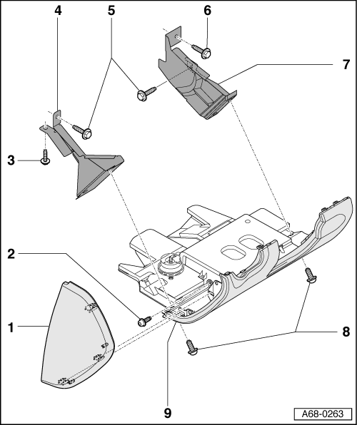

Pues el caso es que me chirria el embrague al pisar y no soy capaz de encontrar donde estan todos los tornillos de la tapa que va debajo del volante, no localizo el que pueda ir al lado derecho arriba, cerca de la llave de arranque, puede que no lo tenga y haya que tirar hacia algun lado...le eche como pude uno con teflon y c*** al echarlo hacia mas,esperemos se quite.
Hola,aunque un poco tarde, aqui lo tienes :D
Portaobjetos lado conductor con y sin paragolpes de las rodillas: desmontar a montar

1 - Protector del tablero de instrumentos
2 - Tornillo
q Par de apriete: 9 Nm
3 - Tornillo
4 - Apoyo izquierdo
q sólo para vehículos con paragolpes de las rodillas
5 - Tornillos (2 x)
6 - Tornillo
7 - Apoyo derecho
8 - Tornillos (2 x)
9 - Compartimento portaobjetos del lado del conductor
t Desmontar:
– Retirar el protector del tablero de instrumentos -1-. → fig.
– Desenroscar los tornillos -2- y -8-.
– Sacar el portaobjetos por arriba del tablero de instrumentos, hacia atrás, y desmontarlo.
– Soltar el conector para diagnósticos.
– Sacar el conector eléctrico de la luz del vano reposapiés y, si existe, del altavoz adicional. → fig.

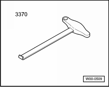

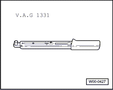

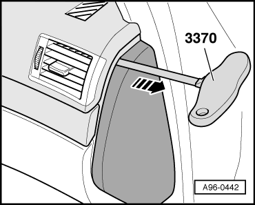

Desmontar el protector derecho del tablero de instrumentos
– Desprender el protector derecho del tablero de instrumentos -flecha- con el gancho para el frente delantero -3370-.

Gracias, eso era lo que quería ver, pero cuando intente quitarla sE quedaba enganchada arriba a la derecha ...
Gracias de todos modos
Por la parte de arriba va sujeta con una especie de grapas o pestañas, tienes que tirar con cuidado y sale.
