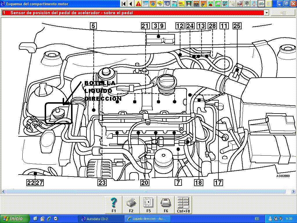

DJSALUS Publicado 16 de Octubre del 2007 Denunciar Publicado 16 de Octubre del 2007 Hola que tal, me he vuelto loco buscando el depósito de este liquido que hablais, ya que yo no sabía ni que exisitía... ¿Por donde para? Así ya me lo apunto para revisarlo yo también. Gracias. Responder
queroseno Publicado 16 de Octubre del 2007 Denunciar Publicado 16 de Octubre del 2007 Hola que tal, me he vuelto loco buscando el depósito de este liquido que hablais, ya que yo no sabía ni que exisitía... ¿Por donde para? Así ya me lo apunto para revisarlo yo también. Gracias. Hola compañero, la botella esta justo al lado de la del agua del radiador, una botellita pequeña de color negro con el tapon de color verde con una especie de ranura en el medio. S2 Responder
dmolitio Publicado 16 de Octubre del 2007 Denunciar Publicado 16 de Octubre del 2007 Es un tapón verde conforme abres el capo , a la izquierda .lleva como un volante dibujado encima. Lo del liquido rojo , no es borma tal como dice piporrillo s3 mucho cuidado con eso.Os lo digo por experiencia (uno que tubo que cambiar la cremallera por eso) Hola que tal, me he vuelto loco buscando el depósito de este liquido que hablais, ya que yo no sabía ni que exisitía... ¿Por donde para? Así ya me lo apunto para revisarlo yo también. Gracias. Responder
dmolitio Publicado 16 de Octubre del 2007 Denunciar Publicado 16 de Octubre del 2007 Mucho cuidado con eso , a mi también me echaron uno que era la leche, lo que no sabían era que tenia efectos corrosivos en mi coche Muy buenas yo fui a un taller y el mio tiene tapón verde y me echaron el que lleva en las suspensiones de Citroen , no se la marca , pero que es el mejor de todos.Espero que te ayude un poco y pregunta cual es la marca. Un saludi. Responder
queroseno Publicado 16 de Octubre del 2007 Denunciar Publicado 16 de Octubre del 2007 Hola que tal, me he vuelto loco buscando el depósito de este liquido que hablais, ya que yo no sabía ni que exisitía... ¿Por donde para? Así ya me lo apunto para revisarlo yo también. Gracias. Dicen que una imagen vale mas que mil palabras S2 Responder
DJSALUS Publicado 16 de Octubre del 2007 Denunciar Publicado 16 de Octubre del 2007 Hola que tal, me he vuelto loco buscando el depósito de este liquido que hablais, ya que yo no sabía ni que exisitía... :dl: ¿Por donde para? Así ya me lo apunto para revisarlo yo también. Gracias. Dicen que una imagen vale mas que mil palabras S2 Eres la leche macho, un poco mas y me pones un automatismo que cambia el líquido automáticamente por vagcom !!!! Muchas gracias a todos, por cierto, ¿como se revisa? ¿Quitando el tapon, no? Es que me pasó algo muy raro hace ya un par de años, donde me soplaron en la audi 300 euracos. Resulta que al girar la dirección, en primera y estando en marcha, notaba como un clack, clack.... Yo pensaba que sería la propia dirección, y lo llevé al taller. Mi sorpresa fue cuando me cambiaron la valvulina, ya que por lo visto era algo más bien de las marchas. Le pregunté al mecánico el origen de la avería, ya que me resultó muy muy raro que se tenga que cambiar la valvulina a los 4 años..... pero no me supo responder. Es más, me dijo que lo cambiaron a boleo, porque no daban con el ruido.... Y ahora bien, ¿es que la valvulina se "gasta" tan pronto? ¿Que raro, no? A ver si me rellenaron/cambiaron el liquido de la dirección.... Gracias !!!!! Responder
