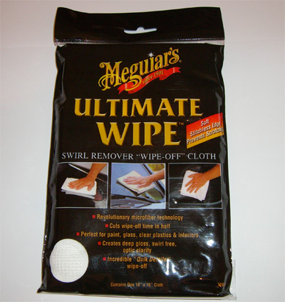

guanterarefrigerada Publicado 13 de Octubre del 2007 Denunciar Publicado 13 de Octubre del 2007 Cuando vino el delegado americano de meguiars para Europa, hace dos semanas, pude preguntarle diréctamente cómo usarlo, y me dijo que lo ideal es que el coche esté préviamente encerado. ¿Qué cera? Indistíntamente, sea sintética, de carnauba, de meguiars o de Chin-Chin. ¿Cómo aplicarlo? Tras encerarlo, esperar mínimo 6 horas para aplicarlo, y se aplica exáctamente igual que un quick detailer... vaporizas, y pasas una balleta de microfibra, para extenderlo, y luego, otra para abrillantar. El acabado y brillo seria similar al que proporciona el aquawax de duragloss. Para ese producto, he traido una balleta que me recomendó este americano, la "ultimate wipe", la que ves en la foto. Responder
