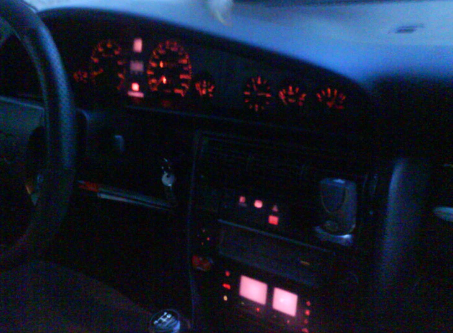

merida Publicado 14 de Octubre del 2007 Denunciar Publicado 14 de Octubre del 2007 Esa luz (si no me equivoco)es que le falta liquido refrigerante.Hechale un poco a ver si se apaga.A mi me paso en un 90 pero no estoy seguro si era esa misma Responder

extremeño Publicado 14 de Octubre del 2007 Autor Denunciar Publicado 14 de Octubre del 2007 vale romulo si las quieres te las doy son de aluminio las que traia de serie mañana le saco una foto y te la mando por privi a una le falta la tapa donde van los tornillos. lo de la luz que digo sale en amarillo en una foto que e puesto sale el velocimetro y al lado en la parte central el check control sale una bombilla cre y pone breem lig Responder
pit240 Publicado 14 de Octubre del 2007 Denunciar Publicado 14 de Octubre del 2007 otra cosa en el cuadro se me enciende una luz que pone breem lig o algo asi eso q es y encima pita lo del bremch lit o algo asi.. te aparece siempre q metes la llave y le das contacto. Está en alemán y significa algo como que pruebes las luces de freno. En cuanto pisas el freno.. si tienes bien las luces del freno pues ya este mensaje se te quita. Que por el contrario tuvieras fundida alguna te saldria un simbolito de una bombilla con una cruz. Y si te pita despues de pisar el freno.. mira en el manual del coche para ver q simbolo aparece y tendrán alguna anomalía o algun nivel bajo o algo fundido. Responder

extremeño Publicado 14 de Octubre del 2007 Autor Denunciar Publicado 14 de Octubre del 2007 exactamente es es tengo fundida la luz de freno de la parte trasea izquierda mañan compro la bombilla y la pongo los niveles estan bien porque le doy al autochequeo y pone ok Responder

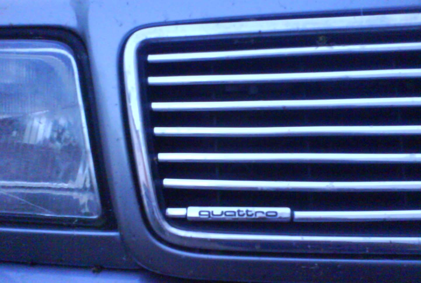

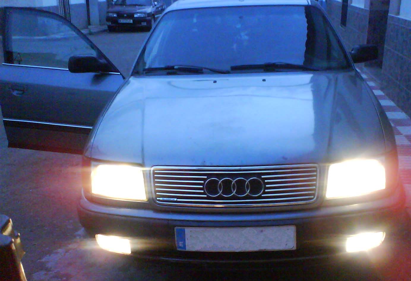

javi_v6 Publicado 14 de Octubre del 2007 Denunciar Publicado 14 de Octubre del 2007 Las fotos dan mas datos del coche! jeje a ver es un 100 c4 pq es igualito al mio, 2.8 quattro, pero lo raro esq tenga solo una salida de escape cuando el (2.6,2.8) lleva dos....perooo por otra parte el marcador esta tarado hasta los 280km cosa que solo llevaban los modelos V6....en fin los ultimos 100 llevaban el retrovisor exteior izq. mas pequeño y se fabricó del 90 al 94, a partir del 95 aparecio el primer a6 con la caja del 100 incorporando retoques esteticos en faros delanteros, intermitentes blancos, sin molduras laterales, contador kilometrico diguital, aros cromados, reposacabezas distintos, nueva gama de llantas, tapacubos, y una ampliacion del motor v6 2.8 de 174 a 193 con culata de 30v por cilindro aunk el del 174cv se seguia fabricando conjuntamente. si tienes dudas sobre el motor y potencia no hay nada mejor que abrir el motor y tirar una foto y te diremos cual es un saludoo! Responder
Platinos Publicado 14 de Octubre del 2007 Denunciar Publicado 14 de Octubre del 2007 (editado) Varias cosas: Tienes un coche parecidísimo al mío, solo que el tuyo tiene más kilómetros, y el mío más años. Hay unas cintas cromadas alrededor de las ventanas que me gustan mucho, y que el mío no tiene. Por lo demás, todo es calcado, excepto las ruedas (yo conservo las llantas de chapa). Me extraña que un A6 tenga los intermitentes de color naranja, son siempre blancos. También que tengas paragolpes de banda plástica, no pintados del color del coche. Además, los 100 se llamaron así hasta 1995 ¿no será que han cambiado el adhesivo de atrás?. jod**, has hecho los mismos cambios que yo por dentro: cubrevolante con mejor tacto (a mí los volantes tan finos me revientan, no los cojo bien, y mira que tengo las manos delicadas), y apoyabrazos de FeuVert, que queda cómodo y práctico, pues hay demasiado espacio entre asientos. Sólo te falta el cambio de pomo y cubrepalanca, pues una cabeza de palanca con más peso favorece la inercia de los muelles que meten las velocidades, es muy agradable ver que el cambio casi funciona solo y sin esfuerzo. Lo del testigo es que tienes un piloto fundido. Si fuera de los frenos, aparecería el mismo símbolo pero dentro de dos semicírculos. Bonita tierra, esa de Siruela. Preciosos pantanos, tierra un poco olvidada, pero por eso más romántica y misteriosa. A ver si quedamos y comparamos carrocerías, y con eso compruebo que la tracción integral coge las curvas mucho mejor. Editado 14 de Octubre del 2007 por Platinos Responder
M_GORDON Publicado 15 de Octubre del 2007 Denunciar Publicado 15 de Octubre del 2007 Buenas extremeño. Tu coche bien gracias! JAJAJAJA A ver eses coche es un 100 de cajón ya que no cabe posibilidad de que sea un A6 con esos pilotos, focos, calandras, paragolpes, etc etc etc etc etc. Otra cosa es que sea de los últimísimos. PD: ese escape del 2.3? Responder
extremeño Publicado 15 de Octubre del 2007 Autor Denunciar Publicado 15 de Octubre del 2007 si es un a6 de los primeros osea un 100 de los ultimos,otra cosa el tubo de escape me a dicho mi tio lo cambio porque se jodio el original que por lo visto llevaba 2 salidas o algo asi y puso es que equivale al mismo q tenia ya que es mas gordo como podreis ver este es su motor que os parece Responder
M_GORDON Publicado 15 de Octubre del 2007 Denunciar Publicado 15 de Octubre del 2007 si es un a6 de los primeros osea un 100 de los ultimos,otra cosa el tubo de escape me a dicho mi tio lo cambio porque se jodio el original que por lo visto llevaba 2 salidas o algo asi y puso es que equivale al mismo q tenia ya que es mas gordo como podreis ver este es su motor que os parece no es lo mismo un 100 que un A6 Responder
