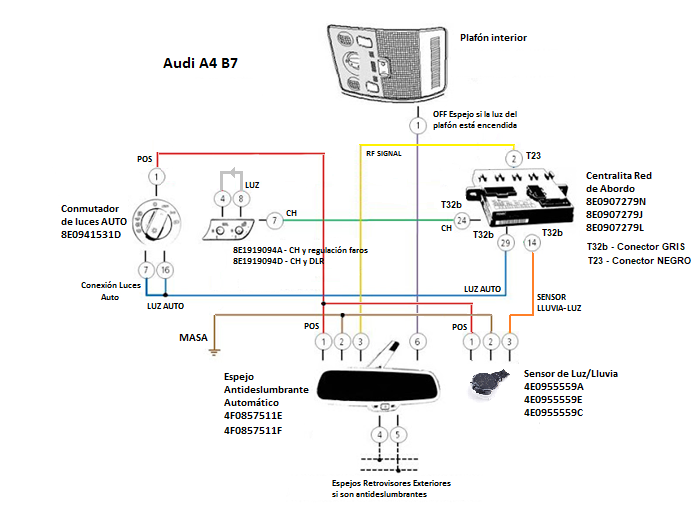

davidluab Publicado 7 de Mayo del 2019 Denunciar Publicado 7 de Mayo del 2019 En 27/9/2011 a las 17:57, sopelana dijo: El esquema a seguir para la instalación es el siguiente: Tengo una duda, el pin 3 del espejo es para la señal de marchatras verdad? Pues si no usa el ldr del espejo para las luces auto, cual usa? El del salpicadero o como? Gracias Responder
Carlisu84 Publicado 7 de Mayo del 2019 Denunciar Publicado 7 de Mayo del 2019 Va a la centralita según el esquema. De todos modos me suena que alguien rectifico esto porque no era ese al pin que había que conectarlo Responder
davidluab Publicado 8 de Mayo del 2019 Denunciar Publicado 8 de Mayo del 2019 hace 5 horas, Carlisu84 dijo: Va a la centralita según el esquema. De todos modos me suena que alguien rectifico esto porque no era ese al pin que había que conectarlo Si para los b7 se rectifico la conexion asi. micaso es un b6 la duda que tengo es al no llevar sensor de luces y lluvia de donde saca la info de la luz. El espejo lleva Positivo, masa,luz plafon , marchatras a la centralita, y las salidas a los espejos retrovisores de fuera ¿Se me escapa algo? Ya tengo comprado todo y estoy repesandolo, el hilo lo he leido entero de cabo a rabo y algo se me ha escapado porque no veo de donde saca esa información del nivel de luz en el b6 A ver si se pasa sopelana que el lo tiene en un b6 y nos arroja el dato si lo conoce Responder
sopelana Publicado 8 de Mayo del 2019 Denunciar Publicado 8 de Mayo del 2019 Hola... cuanto tiempo. Pues tendré que buscar mis anotaciones desempolvando algún archivo. Mientras tanto, podría decir que el propio sensor de luz que incorpora el espejo del B6 (que no es independiente como en el caso del sensor de luz y lluvia del b7) es el que se encarga de dar señal a la centralita para el encendido/apagado AUTO de la luz. Y como lo hace, pues aquí si que de memoria creo recordar que algo tiene que ver el cableado del pin 6 del espejo al pin 1 de la iluminación interior y del pin 11 de éste al pin 19 de la centralita. Pero lo dicho, intento recuperar mis anotaciones y os cuento. Responder
davidluab Publicado 9 de Mayo del 2019 Denunciar Publicado 9 de Mayo del 2019 hace 5 horas, sopelana dijo: Hola... cuanto tiempo. Pues tendré que buscar mis anotaciones desempolvando algún archivo. Mientras tanto, podría decir que el propio sensor de luz que incorpora el espejo del B6 (que no es independiente como en el caso del sensor de luz y lluvia del b7) es el que se encarga de dar señal a la centralita para el encendido/apagado AUTO de la luz. Y como lo hace, pues aquí si que de memoria creo recordar que algo tiene que ver el cableado del pin 6 del espejo al pin 1 de la iluminación interior y del pin 11 de éste al pin 19 de la centralita. Pero lo dicho, intento recuperar mis anotaciones y os cuento. Ok sopelana muchas gracias por la molestia, ya ves que para hacerlo esta todo mascadito como lo dejaste en el brico, es curiosidad técnica, si la saca del espejo tiene que ser por el pin 6 como dices tu o por el 3. Ya nos cuentas, un saludo y gracias por el brico. Responder
dmvcompany Publicado 9 de Mayo del 2019 Denunciar Publicado 9 de Mayo del 2019 Tienes en los esquemas la respuesta, ambos comprobados empíricamente por mi Responder
davidluab Publicado 9 de Mayo del 2019 Denunciar Publicado 9 de Mayo del 2019 hace 7 horas, dmvcompany dijo: Tienes en los esquemas la respuesta, ambos comprobados empíricamente por mi No veo en tu esquemas para un b6 que quede claro por que pin saca la info de la luz el espejo, me lo puedo imaginar porque solo puede ser por dos Responder
dmvcompany Publicado 13 de Mayo del 2019 Denunciar Publicado 13 de Mayo del 2019 En 9/5/2019 a las 18:44, davidluab dijo: No veo en tu esquemas para un b6 que quede claro por que pin saca la info de la luz el espejo, me lo puedo imaginar porque solo puede ser por dos Te detallo la info del conector del espejo fotosensible del Audi A4 B6: Pin1: Positivo 12v que alimenta al espejo Pin2: Masa Pin3: RF Signal a la centralita -> Hace que cuando metamos marcha atrás, no se active el espejo fotosensible (que no se oscurezca) Pin4: Espejo retrovisor fotosensible lateral Pin5: Espejo retrovisor fotosensible lateral Pin6: Luz interior, al plafón -> Hace que el espejo fotosensible se apague (que no se oscurezca), al encender el plafón de luces interior. El actuador de la función AUTO, viene de la centralita confort del Pin29, y sinceramente, yo también siento curiosidad por saber cual es la entrada que recibe para saber cuando encender o no las luces Responder
davidluab Publicado 13 de Mayo del 2019 Denunciar Publicado 13 de Mayo del 2019 hace 11 horas, dmvcompany dijo: Te detallo la info del conector del espejo fotosensible del Audi A4 B6: Pin1: Positivo 12v que alimenta al espejo Pin2: Masa Pin3: RF Signal a la centralita -> Hace que cuando metamos marcha atrás, no se active el espejo fotosensible (que no se oscurezca) Pin4: Espejo retrovisor fotosensible lateral Pin5: Espejo retrovisor fotosensible lateral Pin6: Luz interior, al plafón -> Hace que el espejo fotosensible se apague (que no se oscurezca), al encender el plafón de luces interior. El actuador de la función AUTO, viene de la centralita confort del Pin29, y sinceramente, yo también siento curiosidad por saber cual es la entrada que recibe para saber cuando encender o no las luces Eso es lo que preguntaba yo a sopelana, porque del pinout del espejo parece que no sale. A ver si nos saca de dudas Responder
