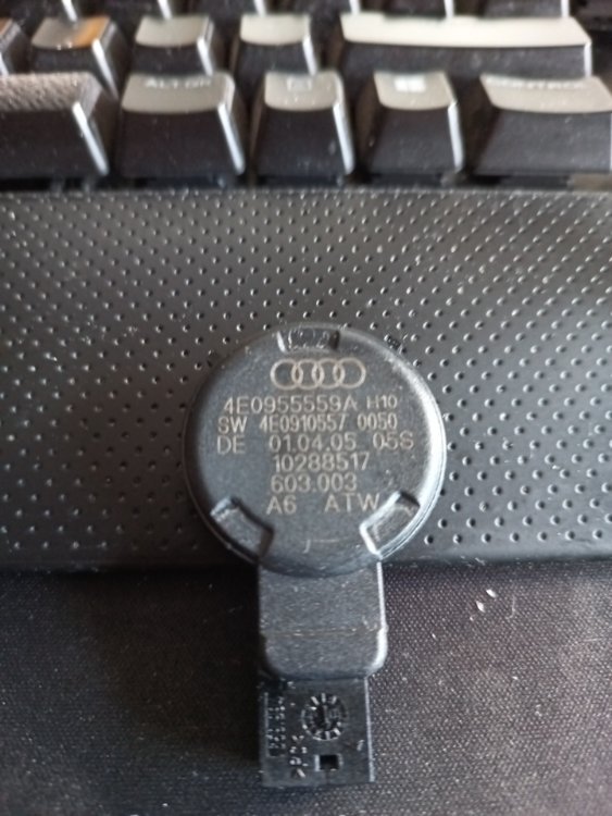

Rabujetas Publicado 20 Mayo Denunciar Publicado 20 Mayo Hola! Refloto este hilo a ver si me podéis echar una mano. En mi coche de segunda mano recién comprado, no funcionaba la luz del cuadro cuando seleccionaba "Auto" en el mando de luces y estas se encendían automáticamente. Chequeando con vagcom vi el error de sensor de lluvia y luz "01520 - Rain and light recognition sensor (G397)" Por lo que entiendo que ¿está defectuoso y no mide correctamente y no funcione ni las luces del cuadro, ni el limpia ni luces en modo auto? Echando un vistazo al foro chequee donde se encontraba el sensor y lo desmonté. Mi pregunta es, sería compatible esta referencia 4E0955559A con la que compartís en el primer post (4E0955557A)? He visto precios y nuevo llega a los 120€ me gustaría estar seguro para saber cual comprar y si me puedo ahorrar unos eurillos. Gracias! Responder
Rabujetas Publicado 20 Mayo Denunciar Publicado 20 Mayo hace 2 minutos, Rabujetas dijo: Hola! Refloto este hilo a ver si me podéis echar una mano. En mi coche de segunda mano recién comprado, no funcionaba la luz del cuadro cuando seleccionaba "Auto" en el mando de luces y estas se encendían automáticamente. Chequeando con vagcom vi el error de sensor de lluvia y luz "01520 - Rain and light recognition sensor (G397)" Por lo que entiendo que ¿está defectuoso y no mide correctamente y no funcione ni las luces del cuadro, ni el limpia ni luces en modo auto? Echando un vistazo al foro chequee donde se encontraba el sensor y lo desmonté. Mi pregunta es, sería compatible esta referencia 4E0955559A con la que compartís en el primer post (4E0955557A)? He visto precios y nuevo llega a los 120€ me gustaría estar seguro para saber cual comprar y si me puedo ahorrar unos eurillos. Gracias! Este es el error de VAGCOM Responder
