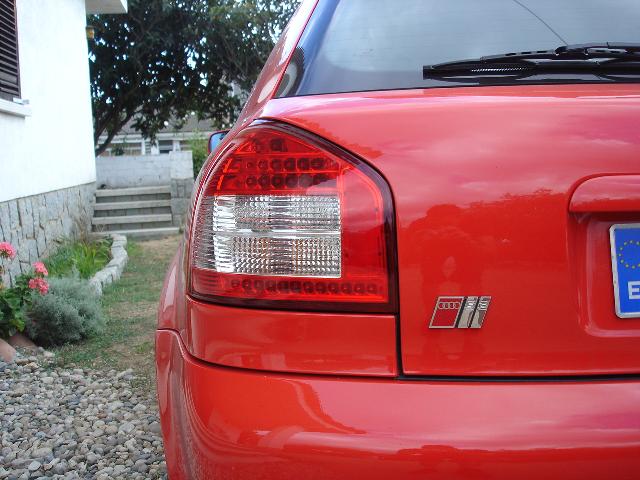

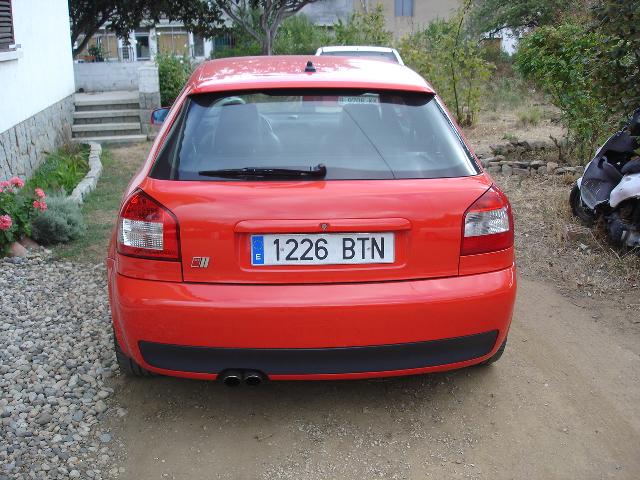

Delicatessen S3 Publicado 16 de Octubre del 2007 Denunciar Publicado 16 de Octubre del 2007 Los traseos mios puestos Responder
Delicatessen S3 Publicado 16 de Octubre del 2007 Denunciar Publicado 16 de Octubre del 2007 En este post mio salen mas fotos, http://www.audisport-iberica.com/foro/inde...howtopic=122235 Responder
