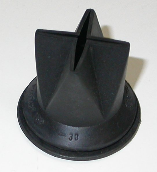

a mi me pasó lo mismo con el B5 que tenia, sigue lo que dice rafa4 y lo solucionarás, yo también quite una pieza de goma que hay en el desagüe de debajo de la batería ya que era allí donde se taponaba con las hojas de los arboles
dejo una foto de la pieza de goma (esta al revés de como va montada)
