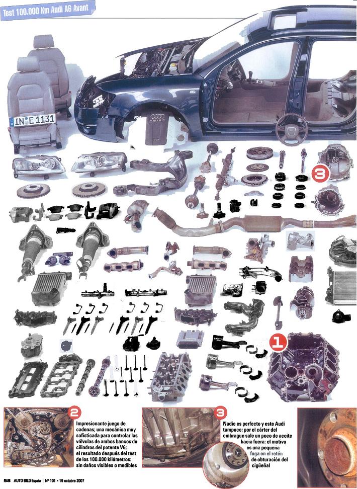

Blashford Publicado 22 de Octubre del 2007 Denunciar Publicado 22 de Octubre del 2007 5 de 6 Responder

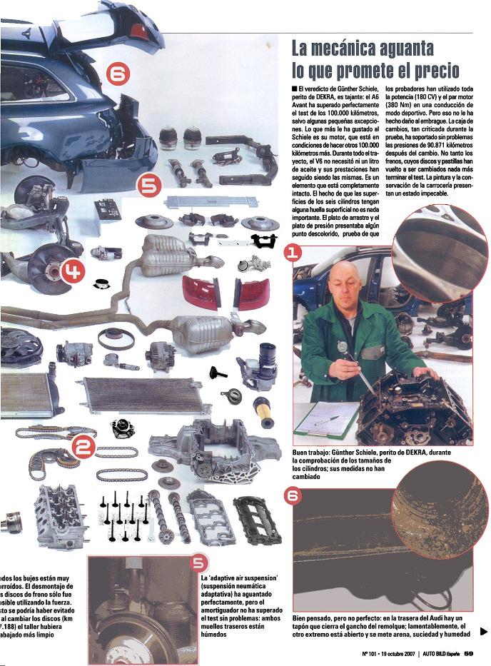

Blashford Publicado 22 de Octubre del 2007 Denunciar Publicado 22 de Octubre del 2007 6 de 6 Responder

manuavant Publicado 22 de Octubre del 2007 Denunciar Publicado 22 de Octubre del 2007 Ha salido bien parado,por cierto,impresionante el mogollon de cadenas para la distribucion y otros organos vitales Responder
