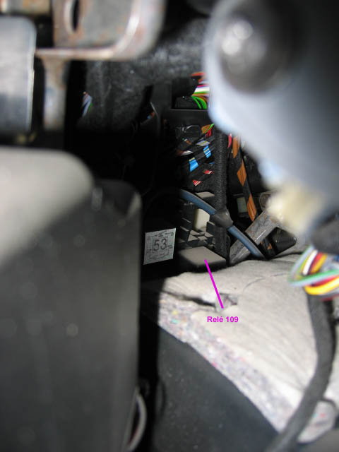

Mad-i Publicado 26 de Octubre del 2004 Denunciar Publicado 26 de Octubre del 2004 Hola! He estado mirando los relés, quitando primero la tapa de portafusibles y dado que es bastante dificultoso ver el interior, sólo he podido o me ha parecido ver dos relés, el 53 y el 109. Os pongo una foto que medianamente he podido hacer. El 53 lo he resaltado con el Photoshop para que se viera... Salu2. PD.- Me parece que no tengo ni el 4 ni el 5. Responder

Mad-i Publicado 17 de Enero del 2005 Denunciar Publicado 17 de Enero del 2005 Hola! A día de hoy sigo sin tener los espejos calefactados (mejor dicho, los tengo pero no funcionan). Me ha apuntado un compañero que pudiera tener algo que ver el sistema Confort del coche y que haya que codificar algo. A ver los que tengan los espejos calefactados en un A3 I si me pueden decir el valor que les sale en "Soft Coding" del móulo 35 al conectar con el VagCom... Salu2. Responder
