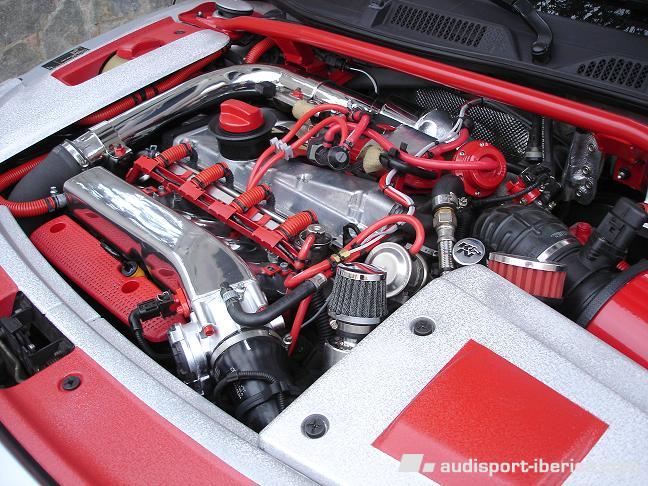

blackbird Publicado 16 de Octubre del 2007 Denunciar Publicado 16 de Octubre del 2007 Hola, lo que he pensado para dejar la caja de aire mas estanca y que no pueda "chupar" aire del exterior sin filtrar por algun mal cierre que haya en el circuito secundario. Seria separar el tubo secundario de la caja del filtro, poner en la toma de la caja un tapón ciego de goma y en el tubo de aspiracion un filtro conico pequeño tipo moto para que cuando funcionara la bomba cogiera el aire filtrado de ese filtro conico.. Con esto evitariamos que cuando no funcione la bomba secundaria, la admision del motor no aspire aire atraves del circuito secundario.. ¿que opinais? la ecu daria algun problema en la gestión por hacer esta modificacion. saludos Responder
TurboK04 Publicado 16 de Octubre del 2007 Denunciar Publicado 16 de Octubre del 2007 Hola, lo que he pensado para dejar la caja de aire mas estanca y que no pueda "chupar" aire del exterior sin filtrar por algun mal cierre que haya en el circuito secundario. Seria separar el tubo secundario de la caja del filtro, poner en la toma de la caja un tapón ciego de goma y en el tubo de aspiracion un filtro conico pequeño tipo moto para que cuando funcionara la bomba cogiera el aire filtrado de ese filtro conico.. Con esto evitariamos que cuando no funcione la bomba secundaria, la admision del motor no aspire aire atraves del circuito secundario.. ¿que opinais? la ecu daria algun problema en la gestión por hacer esta modificacion. saludos No, la ECU no dara error, yo lo llevo montado hace tiempo...Tambien puedes montar de paso un decantador de aceite...Saludos!! Responder
blackbird Publicado 16 de Octubre del 2007 Autor Denunciar Publicado 16 de Octubre del 2007 ¿y el decantador de aceite en que tubo sule ir intercalado? ¿este motor evapora mucho aceite hacia la admision? saludo Responder
TurboK04 Publicado 16 de Octubre del 2007 Denunciar Publicado 16 de Octubre del 2007 ¿y el decantador de aceite en que tubo sule ir intercalado? ¿este motor evapora mucho aceite hacia la admision? saludo En la toma que sale de la tapa de valvulas, si, la mayoria de motores evaporan gases oleosos, que en nuestro caso lo unico que hacen es ensuciar el turbocompresor, intercoolers, tuberas etc... Responder
blackbird Publicado 16 de Octubre del 2007 Autor Denunciar Publicado 16 de Octubre del 2007 podeis poner alguna foto de algun vano motor con el decantador puesto para hacerme una idea... Yo en mi calibra tenia puesto una botella de cocacola de las pequeñas jeje ese motor manchaba mucho la valvua de ralenti y la mariposa.. saludos Responder
TurboK04 Publicado 17 de Octubre del 2007 Denunciar Publicado 17 de Octubre del 2007 podeis poner alguna foto de algun vano motor con el decantador puesto para hacerme una idea... Yo en mi calibra tenia puesto una botella de cocacola de las pequeñas jeje ese motor manchaba mucho la valvua de ralenti y la mariposa.. saludos Ya te colgare alguna.... Responder
blackbird Publicado 17 de Octubre del 2007 Autor Denunciar Publicado 17 de Octubre del 2007 Otra cosa, me he dado cuenta que la bomba de aire secundario de mi coche no funciona. ¿esta bomba va controlada por la ecu o en cambio por algun captador de temperatura que haga que solo funcione en frio? ¿llevara tambien algun relé o fusible no? saludos Responder

DannyTT Publicado 17 de Diciembre del 2008 Denunciar Publicado 17 de Diciembre del 2008 poner fotos ademas del decantador del pequeño filtro de aire para dar a conocer a los demas donde va y esplicar para que se pondria... saludeTT´s Responder
TurboK04 Publicado 18 de Diciembre del 2008 Denunciar Publicado 18 de Diciembre del 2008 poner fotos ademas del decantador del pequeño filtro de aire para dar a conocer a los demas donde va y esplicar para que se pondria... saludeTT´s Si buscas fotos en el buscador de mi motor las encontraras, pues es un decantador de aceite para los vapores que salen de la tapa de valvulas, es un recipiente artesanal con papel filtrante en el interior y con un filtro conico, para que los vapores del motor no ensucien el turbocompresor, admision, intercooler etc.. el otro filtro es cuando se monta el kit de admision la toma de la inyeccion de aire secundario queda suelta, entonces se le coloca otro filtro, no tiene mas misterio... Responder

alcorro Publicado 22 de Diciembre del 2008 Denunciar Publicado 22 de Diciembre del 2008 (editado) Para TurboK04: Podrías por favor poner alguna foto en detalle del decantador? Creo que es algo indeterminado que aparece encima de la tapa de balancines pero ........ nu sé! Gracias tío. (Vaya motoraco ) P.D.: ¿Tienes la admisión .... cromada?? Editado 22 de Diciembre del 2008 por alcorro Responder
TurboK04 Publicado 23 de Diciembre del 2008 Denunciar Publicado 23 de Diciembre del 2008 Para TurboK04: Podrías por favor poner alguna foto en detalle del decantador? Creo que es algo indeterminado que aparece encima de la tapa de balancines pero ........ nu sé! Gracias tío. (Vaya motoraco ) P.D.: ¿Tienes la admisión .... cromada?? En la foto se ve clarissimo es simplemente sacar un tubo metalico o de goma de la salida de la tapa de balancines a un pequeño deposito decantador, el mio es artesanal, pero los puedes comprar por internet, si tienes dudas mirate tambien por internet como lo instalan... Saludos!! Responder
