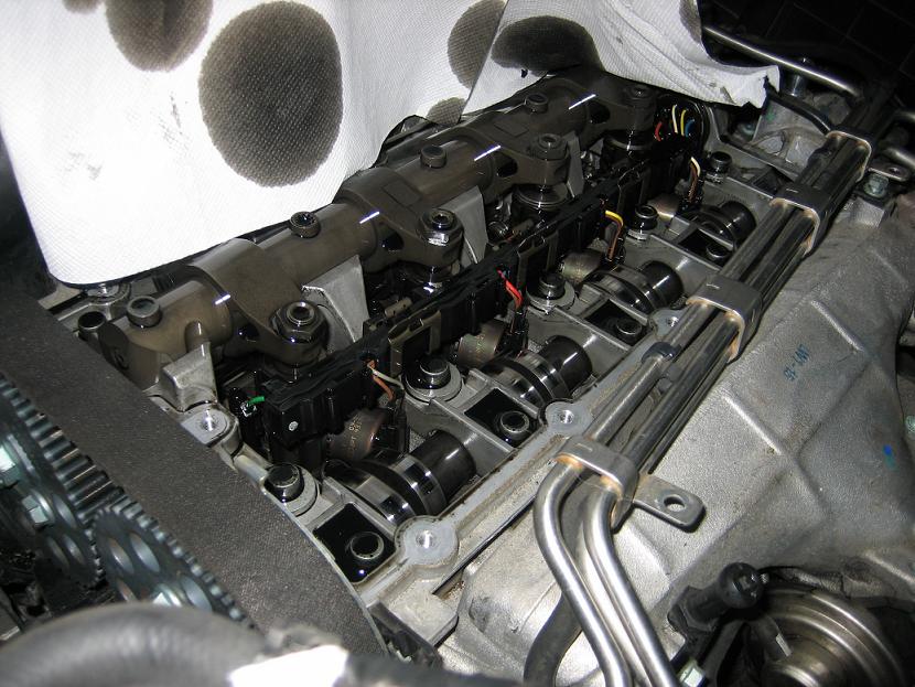

SuRFVaG Publicado 16 de Octubre del 2007 Autor Denunciar Publicado 16 de Octubre del 2007 La marca se lava las manos siempre y cuando estes fuera de garantia. Por tanto, a un coche de finales de 2003 ya se le ha acabado, y un problema de fabricacion de la culata, en la cual se crean poros que hacen una via de comunicacion de agua hacia el cilindro a unas horas de funcionamiento, mas o menos 90.000km, NO se hace cargo. ke verguenza! Un problema de todos? si tienes un BKD entre 2003 i finales de 2004, puedes tener claro ke tu culata se ha fabricado de la misma manera. Puede haver siempre algun caso que la marca tenga algun trato preferente con algun cliente, 30% de descuento, o mano de obra gratuita. Pero no es lo que le he ha pasado a dos a3 bkd que estan en un concesionario audi, esperando la culata, donde he ido yo personalmente yo hoy a devolver la vieja.... Responder

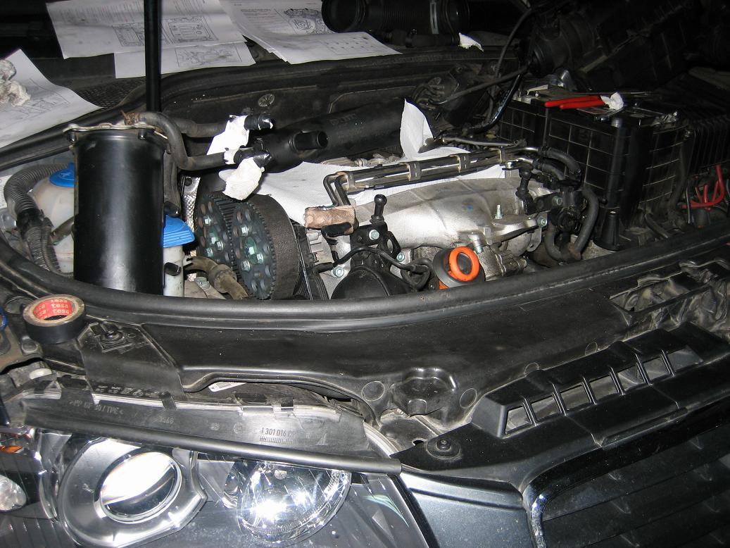

SuRFVaG Publicado 16 de Octubre del 2007 Autor Denunciar Publicado 16 de Octubre del 2007 empezando la operacion..... ke lastima que un coche con 80.000km haya que cambiarle la culata por un fallo de fabricacion....y que adema tengamos que pagarlo nosotros. Responder

KiNGLeR Publicado 16 de Octubre del 2007 Denunciar Publicado 16 de Octubre del 2007 A ver que tal te queda ese brico. ¿ Por cuánto te salió la culata ? Responder
Tineo Publicado 17 de Octubre del 2007 Denunciar Publicado 17 de Octubre del 2007 ... pidanme una culata de intercanvio y me la cambio en mis ratitos libres! el brico está en proceso! ¿a esto le llamass "brico" ? Esto esta en otra categoría que no esta al alcance de los mortales. :clap1: :clap1: p.d: Lo seguiremos desde la barrera. Responder
SuRFVaG Publicado 17 de Octubre del 2007 Autor Denunciar Publicado 17 de Octubre del 2007 Aqui sus 4 bomba inyector..... dos arboles.... Responder
