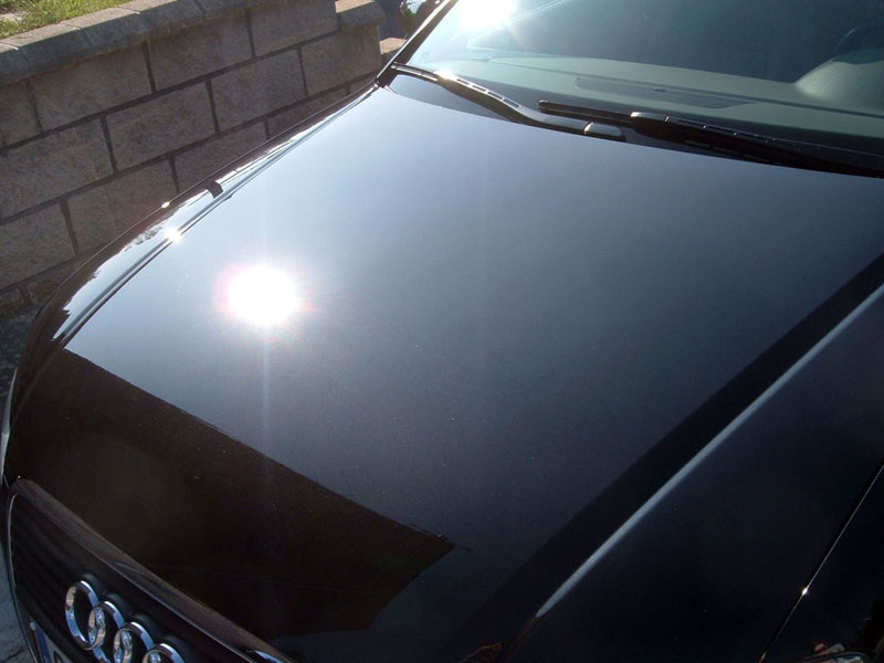

dangerbyte Publicado 20 de Octubre del 2007 Denunciar Publicado 20 de Octubre del 2007 Yo he usado una porter cable con polish marca 1Z y el resultado ha sido el siguiente. La fiera tiene ya 20 meses y con bastantes swirls. Responder
