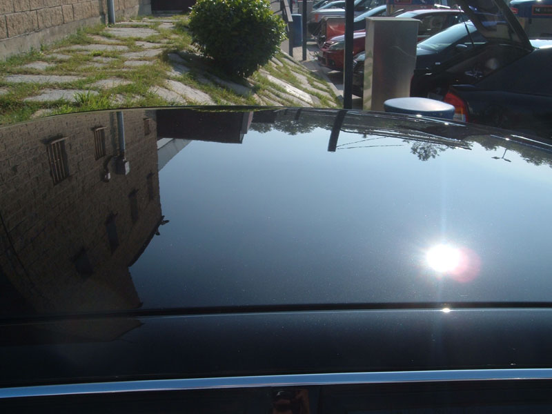

dangerbyte Publicado 20 de Octubre del 2007 Denunciar Publicado 20 de Octubre del 2007 ya la ultima. El techo. Quiero destacar que las fotos no hacen bastante justicia. Hay algun que otro rayon que no he conseguido quitar con la Porter Cable. Me imagino que con lija habrían salido todos pero eso son palabras mayores. El proceso completo entre lavado, descontaminado, pulido y encerado ha sido de unos dos dias. Responder

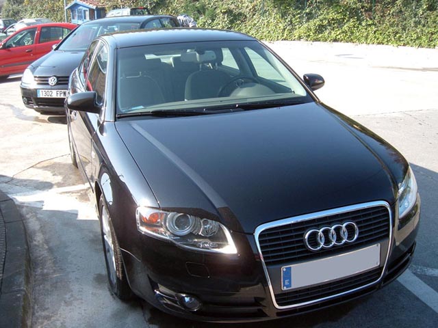

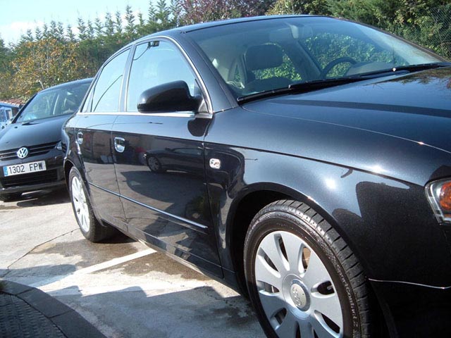

dangerbyte Publicado 20 de Octubre del 2007 Denunciar Publicado 20 de Octubre del 2007 La chapa estaba muy mal. Antes lo enceraba mucho sin descontaminado previo y usaba trapos inapropiados. Os podeis imaginar la cantidad de swirls que tenía. Era como si lo hubiese metido siempre al tunel. Probé el scratch-X, polish de autoglim y otras marcas y nada. El resultado seguia siendo el mismo o inclusive peor y la cartera resentida de tanto gasto. Lo mejor para los microarañazos es quitarlos a máquina. Es costoso a corto plazo, pero con el tiempo es una muy buena inversión. Responder

dangerbyte Publicado 20 de Octubre del 2007 Denunciar Publicado 20 de Octubre del 2007 La porter es facil de manejar. No existen riesgos de cargarte la pintura salvo que cometas auténticas burradas. Para la eliminación de los swirls usé un polish de poder de corte mediano y luego un polish de acabado. El paso final fué echarle un sellante y cera. Puedes practicar en una zona reducida o llendo a un desguace y comprar una puerta o chapa. La porrter cuesta alrededor de unos 240€ y los polsih unos 60euros. Es una inversión pero nuestros coches se lo merecen. Responder
