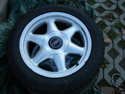

Borja_racing Publicado 20 de Octubre del 2007 Denunciar Publicado 20 de Octubre del 2007 si son wapas si, la verdad que si que podrian tocar..., oye alguien sabe si estas llantas se hicieron en 16? y si alguien sabe que c*** dice este anuncio ya seria la o**** xD, esta en aleman y segun parece dice que son 4 en 16 y con neumaticos casi nuevos, pero eso ultimo alguien sabe lo que significa? gracias. 4 alufelge mit winterreifen für audi lochkreis 4x108, 7jx16 mit dunlop 205/55/16 reifen fast neu, zwei monate gefahren, felgen leichte gebrauchsspuren, sind halt keine neuen NUR ABHOHLUNG!!!! Responder

Borja_racing Publicado 21 de Octubre del 2007 Denunciar Publicado 21 de Octubre del 2007 k le den el nota me pide 140 euros de envio... Responder
Nokturno Kulto Publicado 21 de Octubre del 2007 Denunciar Publicado 21 de Octubre del 2007 k le den el nota me pide 140 euros de envio... Normal desde Alemania a la peninsula cuanto quieres que te cueste mandar 4 llantas con neumaticos, pues 100€ minimo Responder

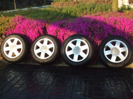

Karlos80 Publicado 21 de Octubre del 2007 Denunciar Publicado 21 de Octubre del 2007 Simon conoce a un tipo que vende estas llantas por 300 euros con neumaticos. s2 Responder

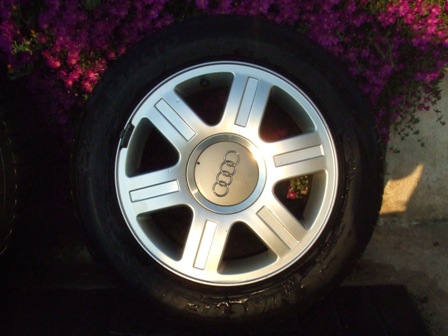

M_GORDON Publicado 22 de Octubre del 2007 Denunciar Publicado 22 de Octubre del 2007 Jade vende unas llantas iguales a las de ebay PD: Iker las Borbet en ET16 te saldrian si llevas como yo de origen, 21mm en cada lado. Vamos aleman aleman. Yo pasé de 7,5" de ancho y ET37 a 8" de ancho y ET 35. Así pues ensanché media pulgada (unos 1,3cm) y 2mm de ET. En total 1,5cm en cada lado. Y casi me rozan y en la ITV me dijeron que ando al límite de anchura homologada por mi coche. Así que unas 9" de anchura y ET16 Imagínate los centímetros que saldrian para afuera... Responder
