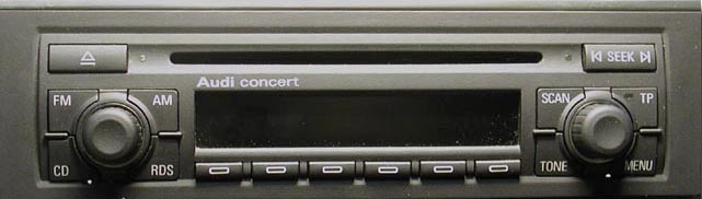

ainara Publicado 7 de Noviembre del 2007 Denunciar Compartir Publicado 7 de Noviembre del 2007 Primero de todo bienvenida! Te pongo una foto, supongo que tu radio será la que sale a la izquierd no? Este es mi Radio CD voy a tener que dar clases , tengo un lio....jjejejejejejej Responder Enlace al comentario Compartir en otros sitios web More sharing options...
