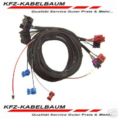

LUIGHI Publicado 7 de Noviembre del 2007 Denunciar Publicado 7 de Noviembre del 2007 (editado) Hola me gustaria que cuando pongas los del s4 me dijeras si es muy complicado, yo quisiera poner estos:el que los vende dice algo como:Die Aussattung passt meines Wissens in alle Audi A4 der Baujahre 1995 - 2001 ( Modell B5 ). Editado 7 de Noviembre del 2007 por LUIGHI Responder

LUIGHI Publicado 7 de Noviembre del 2007 Denunciar Publicado 7 de Noviembre del 2007 Creo que con este cableado no habra problema en la instalacion Responder
cmv Publicado 8 de Noviembre del 2007 Denunciar Publicado 8 de Noviembre del 2007 No te preocupes que como ya he dicho en otro post en cuanto los ponga os pongo impresiones y como ha sido el tema. Auynque la verdad no tengo ningun juego de cables con el que pone Luigui, tambien es cierto que los mios no llevan memoria, ni regulacion lumbar electrica ni airbag, entonces que yo sepa creo que solo tengo que darle corriente de 12v para que funcione. Un saludo Responder
