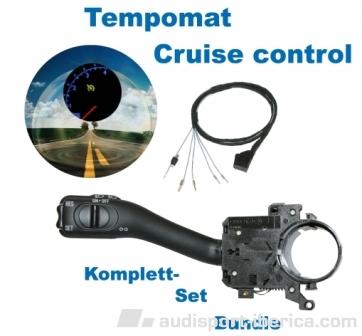

Hola como ya puse en su dia en el subforo de A6 4B C5, el tempomat se puede montar en todos, ya sea de aceleracion de cable o electronico.
-Los que tienen aceleracion Electronica,(generalmente todo los tdi y los gasolina mas nuevos o alta gama), solo es necesario esto:
Ni mas ni menos, la maneta con el cable,su precio es de unos 60 a 90 eur,si buscas en el buscador manual tempomat, saldran a patadas y si no en destacados del subforo A6 4b c5 esta.
Se instala igual que en el A6 , es valido para A6, A4, e incluso creo que seat Leon.

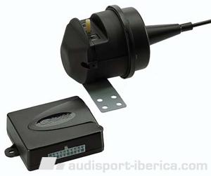

- Los que tienen acelerador por cable(como es mi caso)(y lo he montado) tenemos que irnos a uno de estos kit:
este kit es algo mas caro , lo puedes encontrar poniendo en google Ap300 o AP500 y te saldran unos cuantos , su precio es de 160 a 250 eur, dependiendo del modelo que elijas y tambien viene con maneta original de Audi si lo pides asi.
no es muy complicado de montar, si es verdad que lleva mas trabajo que el anterior, pero cualquiera con unas nociones basicas de electronica lo hace sin problemas.
si teneis alguna duda, comentarme sin problemas.
un saludo.
