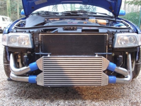

Terrazza Publicado 18 de Octubre del 2007 Denunciar Compartir Publicado 18 de Octubre del 2007 buenas! yo también estuve buscando pero no había nada que me interesase... te pongo una foto con lo que pides pero en plan animal! el de la foto es un S4, por lo que no habría problema para montar esos pedazo de turbos e intercoolers! Responder Enlace al comentario Compartir en otros sitios web More sharing options...
MisterX Publicado 18 de Octubre del 2007 Autor Denunciar Compartir Publicado 18 de Octubre del 2007 Hombre yo busco algo mas logico, no le voy a dejar sin opticas a mi colega jejejee Forge no tiene nada por lo que hemos visto... a ver si alguien sabe algo. Has logeado alguna vez temperatura de admision en tu RS4??? Gracias y un saludo. Responder Enlace al comentario Compartir en otros sitios web More sharing options...
