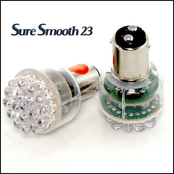

TurboK04 Publicado 23 de Octubre del 2007 Denunciar Publicado 23 de Octubre del 2007 Despues de gastarme mas de 50€ en resistencias creo que lo dejare tal y como esta... En mi caso llevo pilotos lexus y para la luz de posicion 3 Resistencias para intermitente 3 Resistencias para posicion/freno 3 Resitencias mas, total= 9 resistencias ceramicas que no estan al rojo vivo pero que se ponen cardiacas que da gusto, entre el cableado de un mismo piloto...Alguien da alguna solucion? La bombillas que he comprado son las tipicas de 19 o 36 leds...Saludos!! Responder
