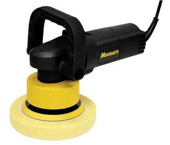

SportQuattroLOVE Publicado 18 de Octubre del 2007 Autor Denunciar Publicado 18 de Octubre del 2007 Para aplicar el scratch X (me hace falta para el coche rojo sobre todo...) esa orbital pequeñita y redonda creo que es perfecta, creo que voy a buscar una pero que se buena y asequible claro! Responder

SportQuattroLOVE Publicado 18 de Octubre del 2007 Autor Denunciar Publicado 18 de Octubre del 2007 (editado) Yo espero que lleves razón tú... Sobre orbitales que me dices, he leido hace tiempo por ahí que a ti no te van mucho, para una cera no pero para un scratch si lo quiero (si no es una paliza...) Se dice por los sitios que la americana porter cable es de lo mejor pero no quiero un armatoste de esas dimensiones para nada. Algo como lo de ese video de una mano y pequeñita lo veo perfecto. Tambien hay gente que usa lijadoras de buena marca que aunque no orbiten, con un potenciometro para regular la potencia les sirve. ¿Controlas algo de este tema compi? Editado 18 de Octubre del 2007 por SportQuattroLOVE Responder
guanterarefrigerada Publicado 18 de Octubre del 2007 Denunciar Publicado 18 de Octubre del 2007 (editado) Yo espero que lleves razón tú... Sobre orbitales que me dices, he leido hace tiempo por ahí que a ti no te van mucho, para una cera no pero para un scratch si lo quiero (si no es una paliza...) Se dice por los sitios que la americana porter cable es de lo mejor pero no quiero un armatoste de esas dimensiones para nada. Algo como lo de ese video de una mano y pequeñita lo veo perfecto. Tambien hay gente que usa lijadoras de buena marca que aunque no orbiten, con un potenciometro para regular la potencia les sirve. ¿Controlas algo de este tema compi? Lo ideal es una orbitadora, especialmente si es la primera máquina para pulir que coges, ya que, la pulidora, aun teniendo más potencia, requiere de manos mucho más expertas, para evitar quemar literálmente la pintura (hologramas) La porter cable es una máquina pequeña, y suficientemente potente, es orbitadora, y muy amanosa. En el SEMA, dentro de unas dos semanas, van a presentar la versión de 220v, la que vamos a traer, ideal para Europa, sin necesidad de transformadores ni historias. Aqui tienes la porter cable nueva, y mi consejo es que te esperes, ya que comprarás un aparato adaptado al voltaje Europeo, y con garantia, ya que, como todas las máquinas, las orbitadoras tambien se rompen, y hay que arreglarlas, aparte que tu coche no creo que necesite ya del servicio de una pulida a máquina. Editado 18 de Octubre del 2007 por guanterarefrigerada Responder
