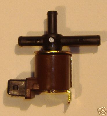

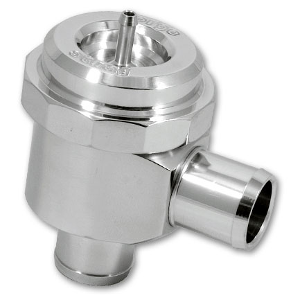

mp205 Publicado 20 de Octubre del 2007 Denunciar Publicado 20 de Octubre del 2007 alguien tiene una foto de la n75 y de la dv es que yo no entiendo esos tecnicismos y seguro que estoy aburrido de verla Responder
ferni308 Publicado 21 de Octubre del 2007 Denunciar Publicado 21 de Octubre del 2007 aqui tienes una valvula de descarga la del s2 es de plastico negro esta es la que llevo yo pero son iguales por fuera jeje un saludo Responder
ferni308 Publicado 21 de Octubre del 2007 Denunciar Publicado 21 de Octubre del 2007 aqui tienes una n 75 un saludo Responder
lagarto Publicado 21 de Octubre del 2007 Denunciar Publicado 21 de Octubre del 2007 Preciosas fotos Responder
M_GORDON Publicado 22 de Octubre del 2007 Denunciar Publicado 22 de Octubre del 2007 MI DV es más redondeada, no tiene esas chataduras de tipo tuerca. Seguro que es más vieja... Responder
ferni308 Publicado 22 de Octubre del 2007 Denunciar Publicado 22 de Octubre del 2007 MI DV es más redondeada, no tiene esas chataduras de tipo tuerca. Seguro que es más vieja... la que yo llevo es esa es la nueva jejeje Responder
