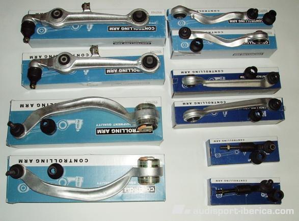

paulici Publicado 26 de Junio del 2009 Denunciar Publicado 26 de Junio del 2009 hola JURJUR.......a mi me pasò lo mismo como a ti ....Es el mismo ruido. lo que tuve que cambiar era una rotula de direccion ( creo que asi se llama) Te pongo una foto y miralo aver como las tienes. si tiene la goma rota ya es hora de cambiarlo Es la pieza de la derrecha abajo Responder

jlpenalver Publicado 28 de Junio del 2009 Denunciar Publicado 28 de Junio del 2009 (editado) hola Yo tuve ese ruido y como ya te he dicho, fué cambiar la rotula de la dirección en cuestion y listo. Haz la prueba del 3 en 1 saludos y ya nos cuentas Editado 28 de Junio del 2009 por jlpenalver Responder
