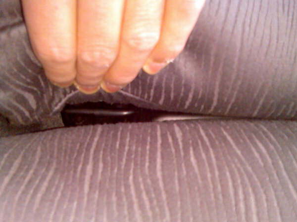

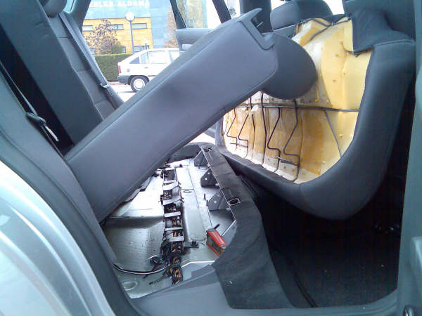

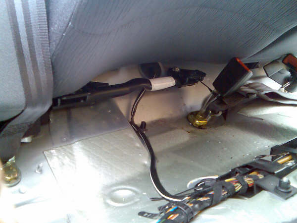

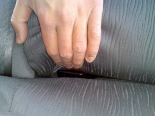

levantar banketa tirando, medio plegar respaldo para tener algo de mejor acceso, poner la barra con dos tornillos apretar y volver a montar la banketa (q va a presion)

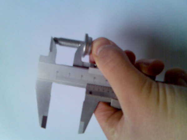

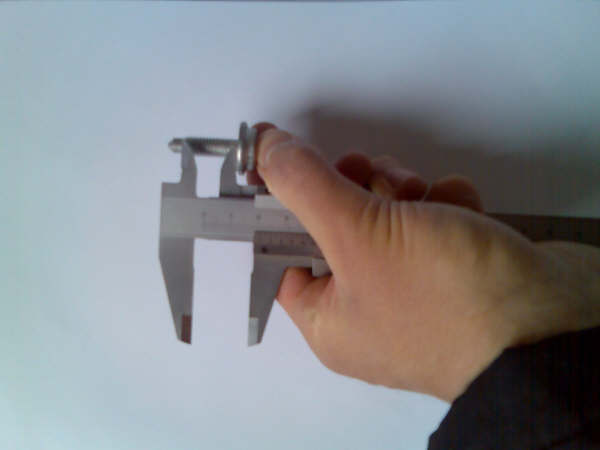

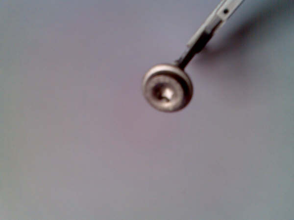

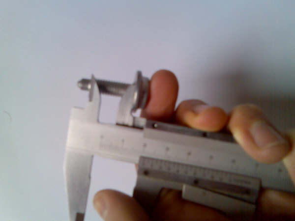

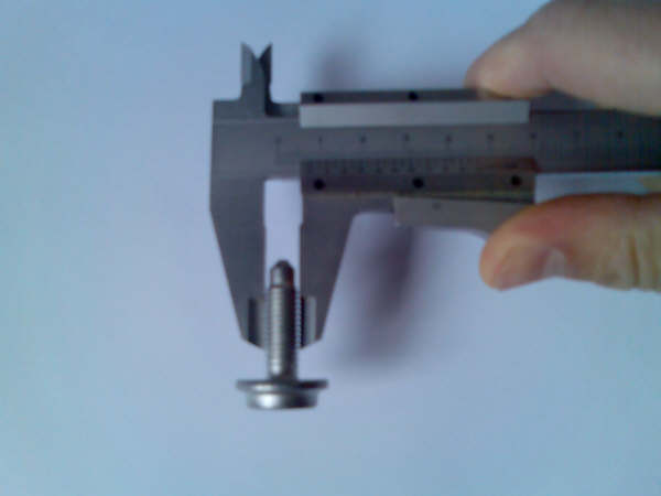

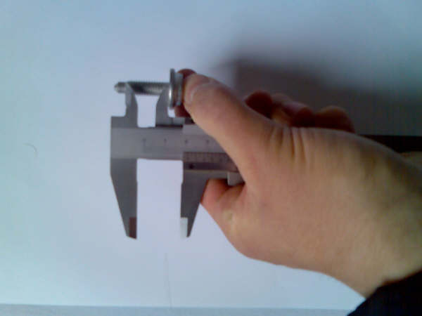

y los tornillos me los regalaron asiq no tngo referencia, son de tipo TORXS y medidas: diametro 8mm, largo de rosca 22mm, y el paso no lo se pero creo q 150 (no tnia para medir la rosa pero yo creo q es 150) (de todos mdos com ya os dige en el conce con l chasis no hay problema)

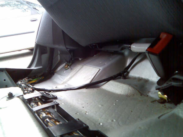

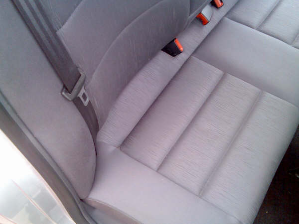

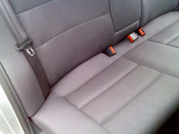

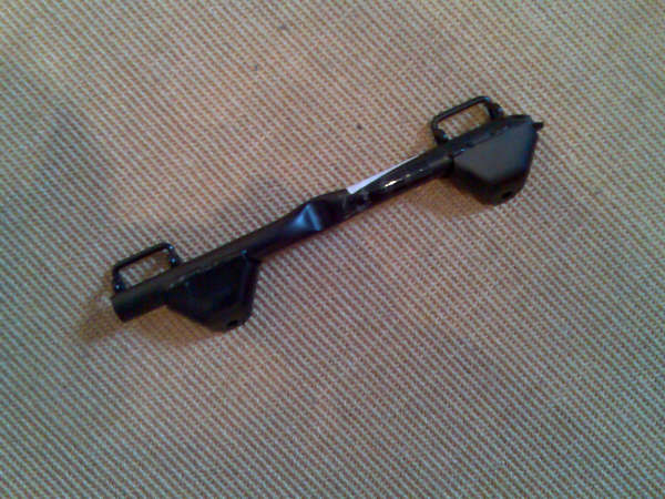

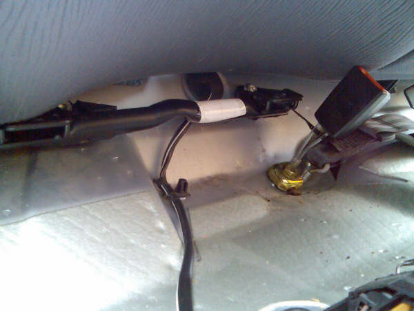

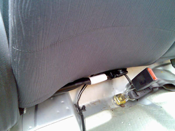

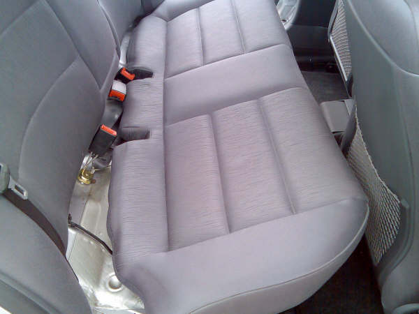

Bueno,pues aqui estan las fotos del famoso Isofix...Las reduzco un pelo,pero no mucho mas para que se vean con claridad.
Y las explicaciones:
1-primero fotos del tornillos tipo TORX (con medidas, diametro 8mm, largo total del tornillo sin cabeza 26mm, largo de la rosca 21/22mm)

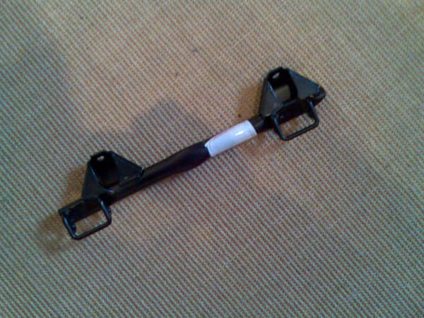

2-a continuacion unas d la barra sin montar

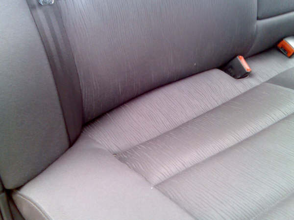

3-fotos del asiento antes de montar
4-desmontar banketa
5-plegar asiento para tener mejor acceso
6-atornillar la barra

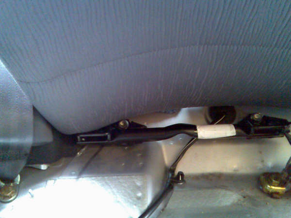

7-foto de la barra atornillada

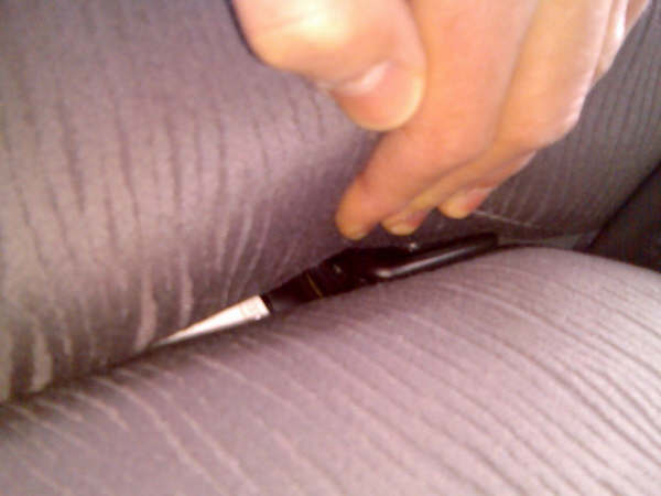

8-fotos de como keda finalmente
9-fotos de dond kedan escondidos los enganches
