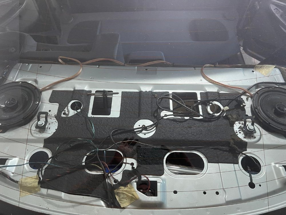

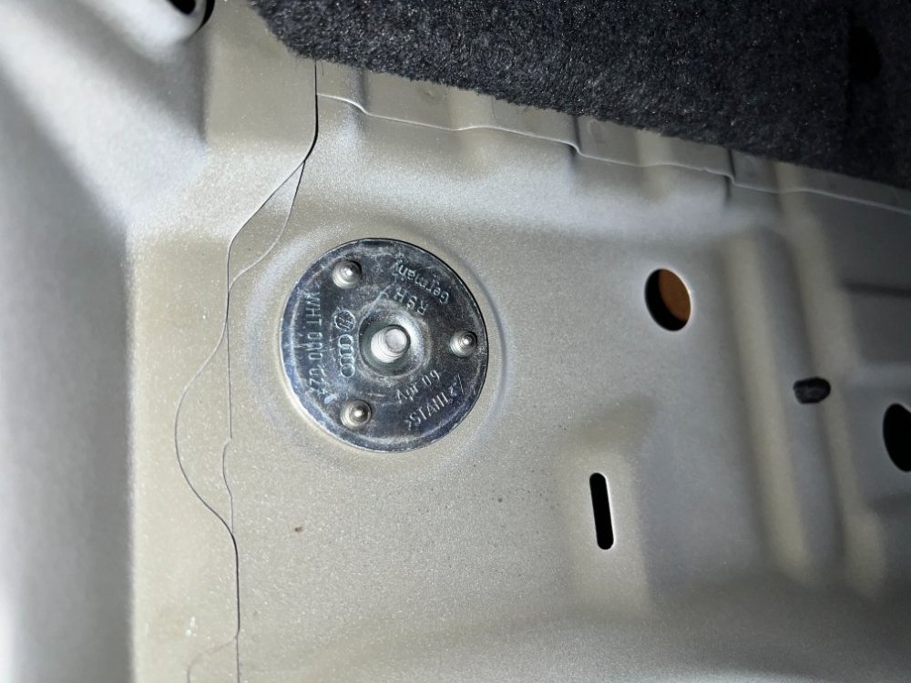

spyfly Publicado 5 de Abril del 2023 Denunciar Publicado 5 de Abril del 2023 Coincide que tengo en casa además del A4 B5 un EXEO y el tuto habla de como se monta ese top tether en el EXEO asi que he desmontado en el exeo uno de ellos, para ver como iba... y os dejo aqui las fotos Responder

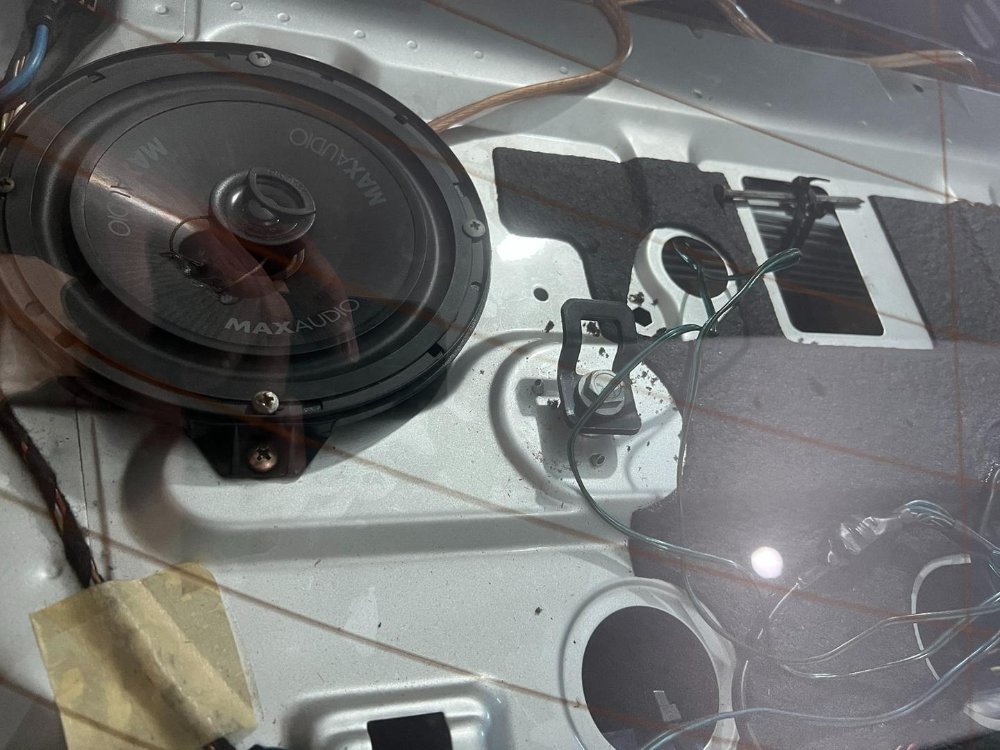

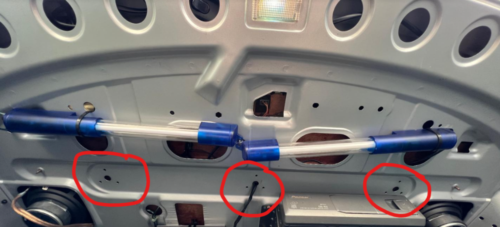

spyfly Publicado 5 de Abril del 2023 Denunciar Publicado 5 de Abril del 2023 Y mirando la bandeja trasera de mi A4 B5 veo que trae estos agujeros, que tienen la misma forma que la chapa inferior del exeo, asi que creo que mi coche ya trae la pre instalacion de top tether y puedo seguir el brico del foro sin problema!!! Responder
VIX Publicado 6 de Abril del 2023 Denunciar Publicado 6 de Abril del 2023 hace 11 horas, spyfly dijo: Y mirando la bandeja trasera de mi A4 B5 veo que trae estos agujeros, que tienen la misma forma que la chapa inferior del exeo, asi que creo que mi coche ya trae la pre instalacion de top tether y puedo seguir el brico del foro sin problema!!! Vaya, no sabia eso! no te acostarás sin saber una cosa más del b5! Responder

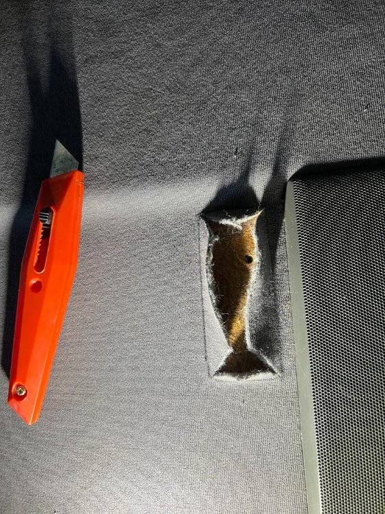

spyfly Publicado 15 de Junio del 2023 Denunciar Publicado 15 de Junio del 2023 (editado) Hoy he tenido un poco de tiempo y he comenzado con la instalación del TOP TETHER en mi A4 B5. Lo primero marcas con un taladro el centro del anclaje TOP TETHER que el coche trae en la bandeja de metal. Para ello desde el maletero agujereamos con un taladro hasta que transpase la madera de la bandeja y la tela. Una vez tengamos ya marcado el centro procedemos a levantar la bandeja para trabajar lo mas cómodo posible. Editado 15 de Junio del 2023 por spyfly error foto Responder

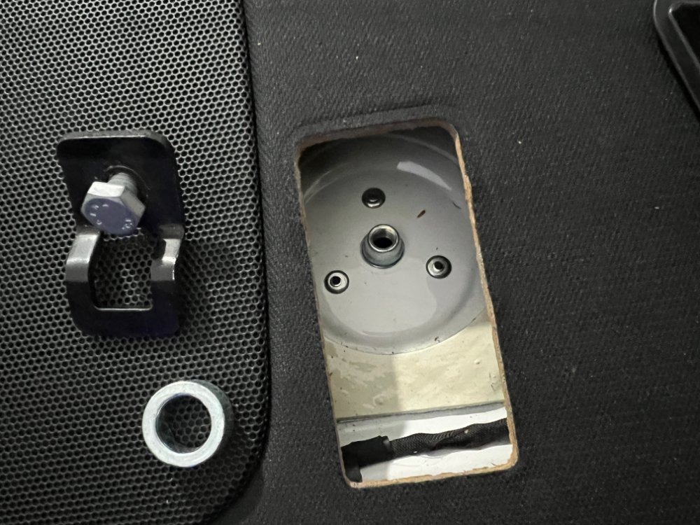

spyfly Publicado 15 de Junio del 2023 Denunciar Publicado 15 de Junio del 2023 Como podeis ver por la parte inferior de la bandeja de madera el taladro sale cerca del altavoz y justo dentro de una zona premarcada con un circulito. Una vez quitada la bandeja vamos a montar por la parte inferior los soportes amarrados con remaches a la bandeja de hierro. Y lijaremos los remaches tanto por arriba como por abajo para que queden bien pulidos y no enganche nada en ellos. Responder
spyfly Publicado 15 de Junio del 2023 Denunciar Publicado 15 de Junio del 2023 Una vez montada la parte inferior por encima de la bandeja montaremos el anillo metálico y sobre el el amarre de la silla TOP TETHER todo ello sujetado por el tornillo superior como se ve en las fotos. Responder

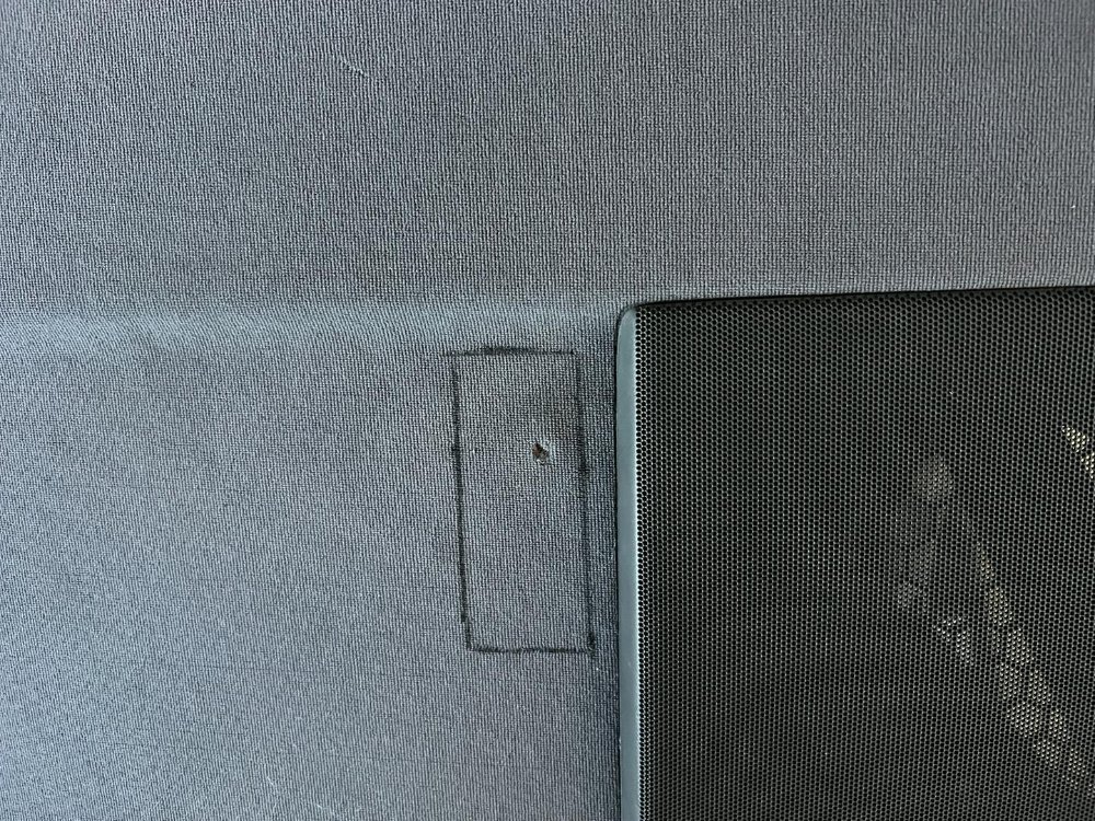

spyfly Publicado 15 de Junio del 2023 Denunciar Publicado 15 de Junio del 2023 Ahora solo nos faltaría hacer el corte en la bandeja para que el top tether quede visible y de facil acceso. Para ello he marcado con lapiz un hueco de 4cm de ancho por 9.2cm de largo aprovechando que tengo un EXEO lo he medido antes de nada. Responder

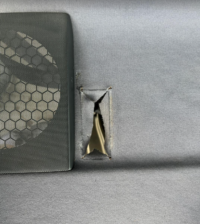

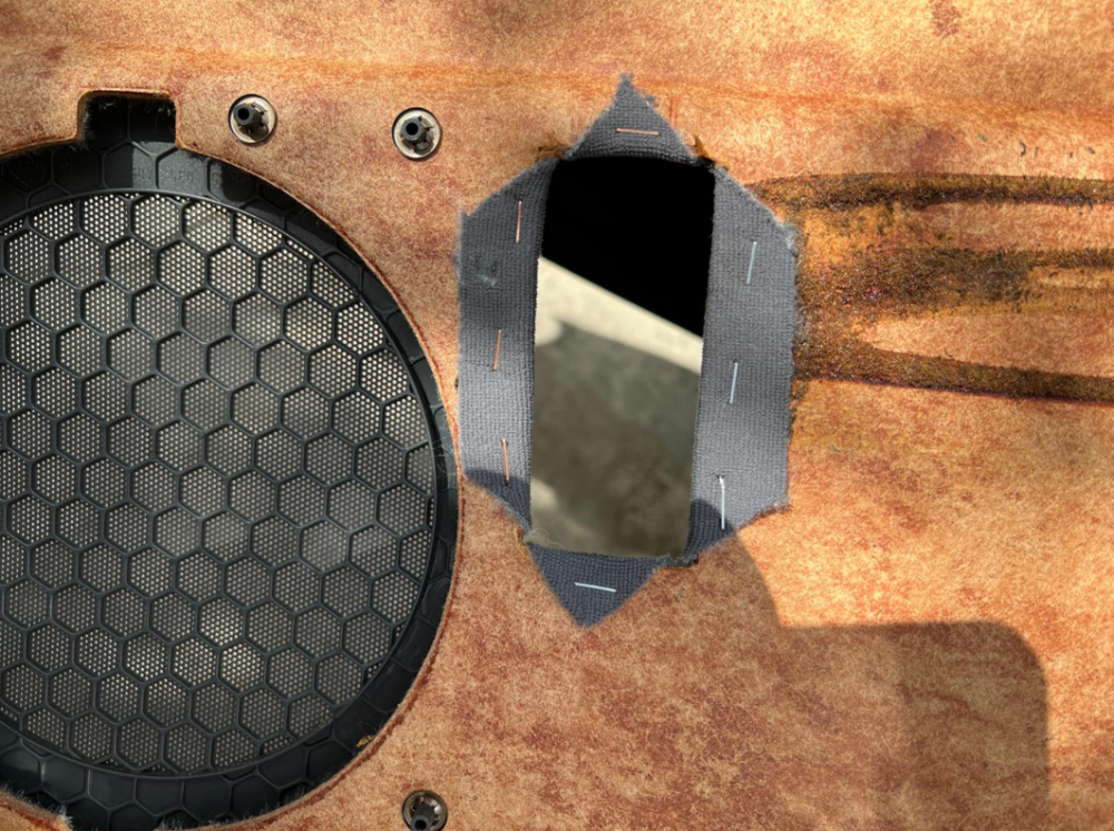

spyfly Publicado 15 de Junio del 2023 Denunciar Publicado 15 de Junio del 2023 asi que una vez tenia claro donde cortar la tela con un cuter he realizado el corte de la tela. Cuando ya podia abrir la tela he marcado en la madera inferior ese rectangulo de 4x9,2 lo he ubicado a 1cm del altavoz como veis en la fotos. Responder
spyfly Publicado 18 de Junio del 2023 Denunciar Publicado 18 de Junio del 2023 Practicando unos agujeros de 4.2cm x 9.2 cm el resultado final ha sido este. Responder

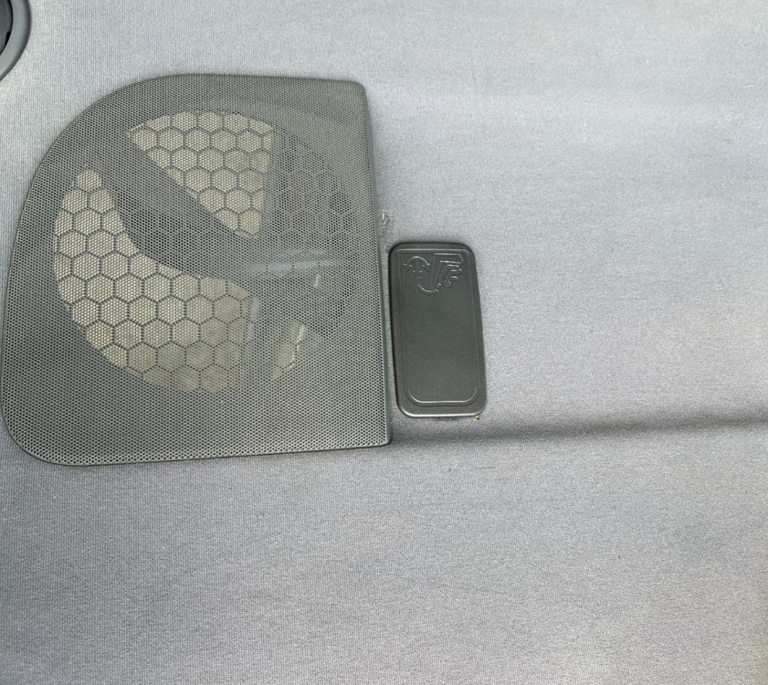

spyfly Publicado 18 de Junio del 2023 Denunciar Publicado 18 de Junio del 2023 Y su tapita encaja a la perfección Responder

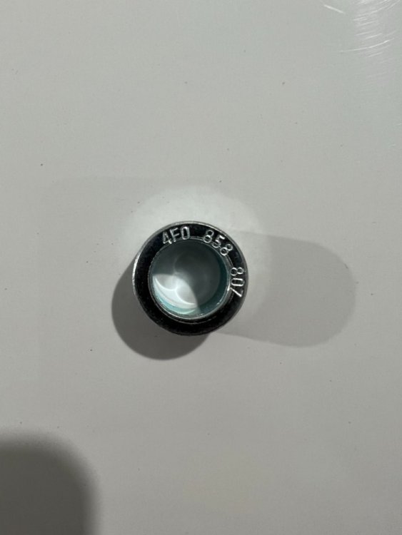

spyfly Publicado 12 de Julio del 2024 Denunciar Publicado 12 de Julio del 2024 (editado) Llevo ya varios meses con el tercer punto de isofix (top tether) y todo perfecto, los materiales fueron: 2x Placa de anclaje WHT000027 6x remaches normales 2x Tornillo N10668401 2x Soporte 8E0887269 2x Manguito espaciador 4F0858807 2x Tapas Capuchon soul (negro) 4F08873014PK (se supone que el 4PK es el código de color que cambiaria si no fuese el tapizado negro) Dejo en pdf una tutorial que hicieron para el B6 pero que como veis es idéntico al B5. Instalar_Top_Tether_Eolica.pdf Editado 12 de Julio del 2024 por spyfly Responder
