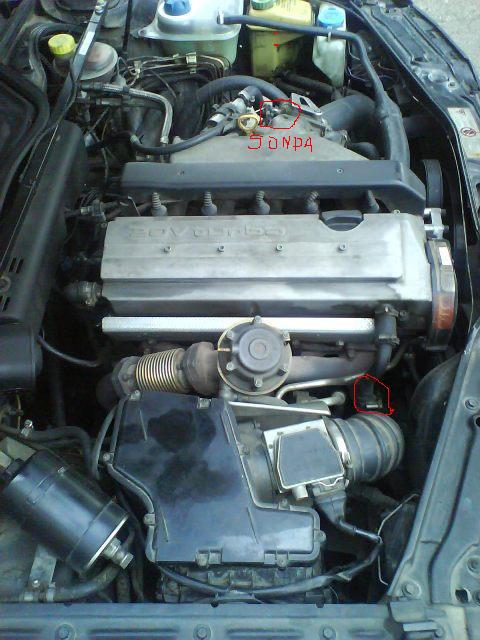

lagarto Publicado 3 de Febrero del 2008 Autor Denunciar Publicado 3 de Febrero del 2008 A ver, ya he solucionado el problema del limp al llegar al humbral del bar. Resulta que desmontando la Dv para ponerle el muelle amarillo y en vez de una arandela como iba antes (sin arandela ahora) le pensaba meter dos; me encontré con la clavija del prolongador de la línea de la N75, CHAMUSCADA Le corté la misma y saneé el cable fundido. Le monté el meulle amarillo con las dos arandelas y VUALÁ!! Ahora a 1,25bar PD: el cuadro de temp. me marca 5ºC menso que el clima, conseguiría algo cambiando el sensor? Y otra cosa, el sensor que dice Ferni es el que va en la admisión al lado de la caja de mariposa y la válvula de ralentí? 2PD: Gracias Mart2 por lo de las bobinas, tambien lo miraré. TENGO QUE HACER ALGO PARA QUE NO ME TRAGUE LO QUE COME Con el transmisor de temperatura, no conseguirás q te baje el consumo. Por q me parece q solo manda lectura al cuadro Esos 5º que tienes de diferencia creo q son perfectamente normales. Si l aguja del cuadro te va bien olvídate de estos sensores. Me parece q la que dice ferni esta aquí. Y por la zona q esta debe medir la temperatura del aire (no la del refrigerante) Corregidme si me equivoco En el ETKA la referencia es ; 034905379 B Sonda de temperatura PRECIO 71 € . Yo lo tengo comprobadísimo. De promedio en carretera 10- 11 l a los 100 km. Creo q es aceptable Responder
