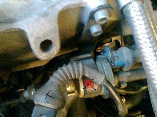

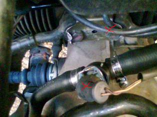

lagarto Publicado 11 de Febrero del 2008 Autor Denunciar Publicado 11 de Febrero del 2008 Bueno ahí va lo q tengo localizado. Este me parece q es el q toco ferni. Sonda de temperatura b 034905379 B Este es el q me cambiaron. El tubo q va dentro el manguito se rompió. En el etka pone referencia inexistente, pero en el motor de 4 cilindros consta como; Sonda de temperatura para unidad de control. Osea si detecta q esta frio manda mas gasolina. Fíjate donde te señalo para q lo localices (el enchufe es azul) Y el último, no se cual es pero tiene q ver con la inyección. El enchufe q marco en negro es el de la valbula de relenti. Es el de las revoluciones q tu cambias tes? Ya me diras. Responder

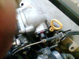

lagarto Publicado 11 de Febrero del 2008 Autor Denunciar Publicado 11 de Febrero del 2008 Perdón la primera foto esta mal. El q toco ferni me parece q es este. Sonda de temperatura Referencia b 034 905 379 B S2. Responder
M_GORDON Publicado 12 de Febrero del 2008 Denunciar Publicado 12 de Febrero del 2008 Ok, la última sé donde está, en el colector de admisión, pero los demás ni idea PD: y cómo sé si está bien? Responder

lagarto Publicado 12 de Febrero del 2008 Autor Denunciar Publicado 12 de Febrero del 2008 Ok, la última sé donde está, en el colector de admisión, pero los demás ni idea PD: y cómo sé si está bien? La q cambie yo esta encima mismo de la carcasa del volante motor. Fíjate en la chaveta de la barra de acoplamiento. Prueba a ver de desenchufarlo. El otro busca la válvula de relenti. Los dos tienen el enchufe azul Responder
M_GORDON Publicado 12 de Febrero del 2008 Denunciar Publicado 12 de Febrero del 2008 Detrás de la Válvula de ralentí sé que hay la solenoide de los gases y un sensor de temp de agua que va en la tubería que entra en el radiador. Este último es uno de los que me dices, no? Así pues ya tengo dos sensores a la vista, pero el tercero ni idea... PD: tampoco sé como saber si andan finos. 2PD: a mí me cambiaron el sensor de posición de cigueñal o el de RPM, no lo sé; por uno usado. Responder
lagarto Publicado 12 de Febrero del 2008 Autor Denunciar Publicado 12 de Febrero del 2008 Detrás de la Válvula de ralentí sé que hay la solenoide de los gases y un sensor de temp de agua que va en la tubería que entra en el radiador. Este último es uno de los que me dices, no? Así pues ya tengo dos sensores a la vista, pero el tercero ni idea... PD: tampoco sé como saber si andan finos. 2PD: a mí me cambiaron el sensor de posición de cigueñal o el de RPM, no lo sé; por uno usado. No, el mió esta en la parte trasera del motor con un manguito de agua de entrada y otro de salida con el conector azul. pero no en el radiador. Revisa todos los conectores azules q son los q controlan la inyección. Responder
M_GORDON Publicado 13 de Febrero del 2008 Denunciar Publicado 13 de Febrero del 2008 Detrás de la Válvula de ralentí sé que hay la solenoide de los gases y un sensor de temp de agua que va en la tubería que entra en el radiador. Este último es uno de los que me dices, no? Así pues ya tengo dos sensores a la vista, pero el tercero ni idea... PD: tampoco sé como saber si andan finos. 2PD: a mí me cambiaron el sensor de posición de cigueñal o el de RPM, no lo sé; por uno usado. No, el mió esta en la parte trasera del motor con un manguito de agua de entrada y otro de salida con el conector azul. pero no en el radiador. Revisa todos los conectores azules q son los q controlan la inyección. Perdón, radiador de la calefacción. PD: ok, miraré todos los conectores azules Responder

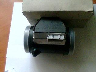

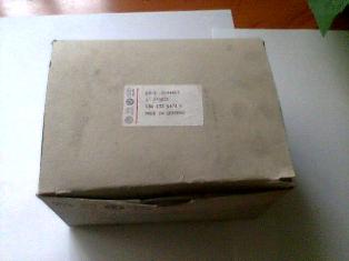

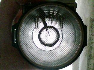

lagarto Publicado 12 de Marzo del 2008 Autor Denunciar Publicado 12 de Marzo del 2008 Desde hace tiempo q quería cambiarlo, no es q me valla mal el mio pero al final me decidí, En audi me an dicho q ya no hay de intercanbio. La caja estaba toda llena de polvo. Vete a saber desde cuando la tenían Y esta el dichoso medidor . Otra cosa referente a la bomba de recirculacion. Le e pedido el relé y no tenían ni idea. An llamado un mecanico y primero me decía q se encendía a una temperatura determinada. Amablemente le e comentado q se encendía al parar el coche. Entonces me a dicho q mas q el relé abría q mirar el sensor de temperatura q manda la señal. El chaval me a dicho q le de el numero de bastidor y me buscara el esquema eléctrico. Por cierto lo de siempre , q si esos coches , q son viejos, q vete a saver lo q es.... Pero cobrar si q cobran. Responder
Rocco Publicado 12 de Marzo del 2008 Denunciar Publicado 12 de Marzo del 2008 me oido bien ,que dices que ya no tienen recambio de caudalimetros nuevos??? ,buff como sea eso ya me estoy pillando alguno del ebay de 2ª mano.que yo d eso no tengo respuesto. por cierto es el mismo cauda el del S4 230cv que el de cualkier S2 3b o ABY o RS2??¿? Responder
