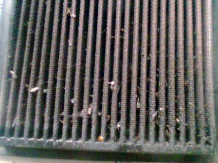

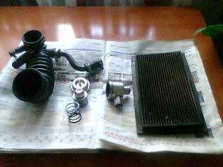

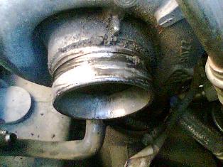

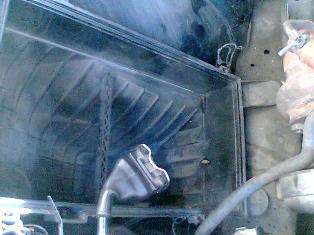

lagarto Publicado 21 de Marzo del 2008 Autor Denunciar Publicado 21 de Marzo del 2008 Bueno pues como no pude limpiar el filtro de aire cuando cambie el caudalimetro, hoy q e tenido un ratito pues me liao. Tela marinera para quitar el dichoso filtro. Ahí van unas fotos. Esta es de la entrada al turbo tenia aceite supongo del EGR La FAMOSA N75 la dichosa caja con todo su polvito Ya todo en casita a punto de limpiar Detalle del filtro con 10000 km Responder
lagarto Publicado 21 de Marzo del 2008 Autor Denunciar Publicado 21 de Marzo del 2008 Perdon por las repeticiones. La N75 y la DV FORGE 007 desmontadita. Yo la llevo horizontal y de momento no tiene desgaste. Bueno luego lo e limpiado todo , caja, manguitos, FILTRO, entrada turbo y después de unos arañazos a probarlo PD .El filtro es un K&N Responder
