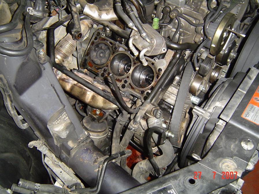

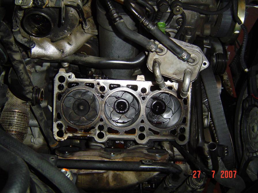

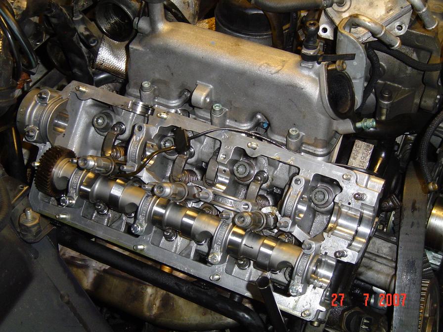

ILDEFONSO Publicado 22 de Octubre del 2007 Denunciar Publicado 22 de Octubre del 2007 BUENO SE DESMONTA LA CULATA..PARA VER... el fallo motor y se compruebban los levas.. Responder

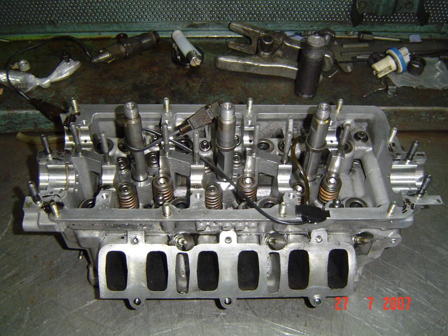

ILDEFONSO Publicado 22 de Octubre del 2007 Autor Denunciar Publicado 22 de Octubre del 2007 se comprueban los cilindros, se limpia todo... y comprueban las culatas Responder

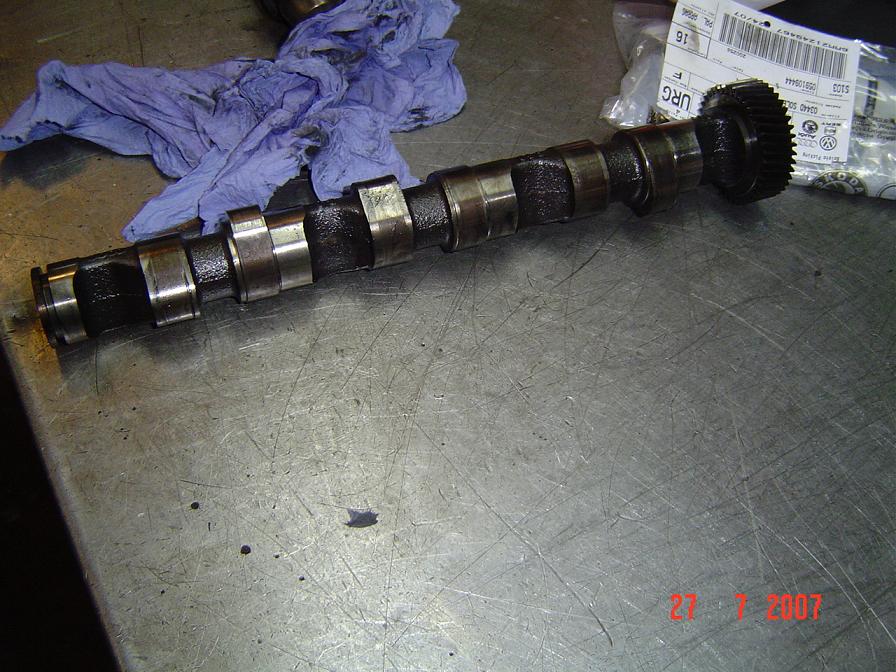

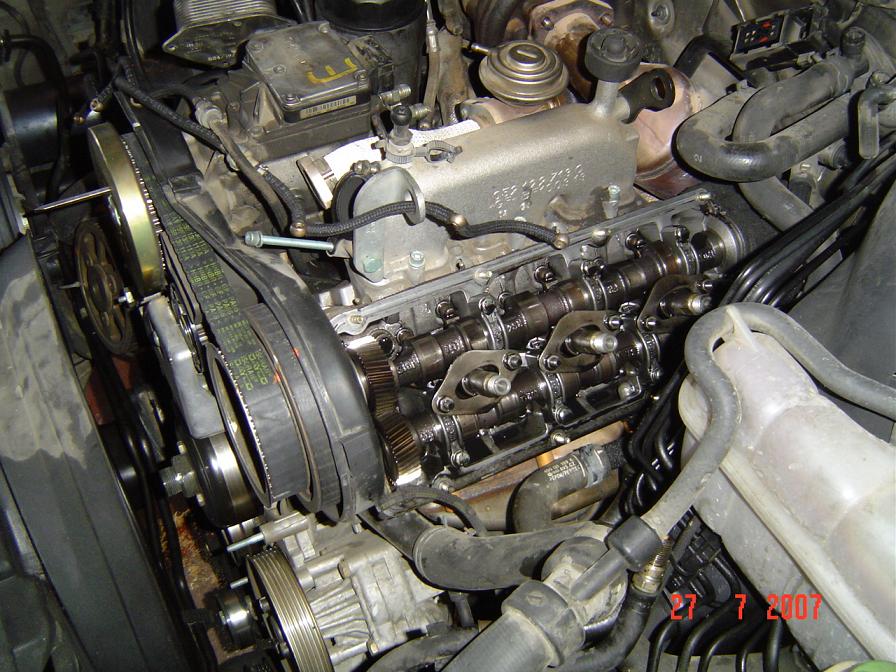

ILDEFONSO Publicado 22 de Octubre del 2007 Autor Denunciar Publicado 22 de Octubre del 2007 una vez desmontada la culata se desmontan los levas y se encuentra la averia Responder

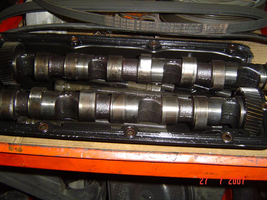

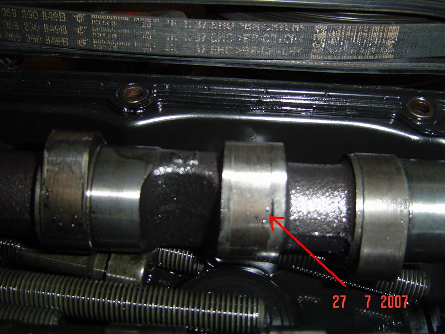

ILDEFONSO Publicado 22 de Octubre del 2007 Autor Denunciar Publicado 22 de Octubre del 2007 aqui se aprecia el desgaste.... Responder

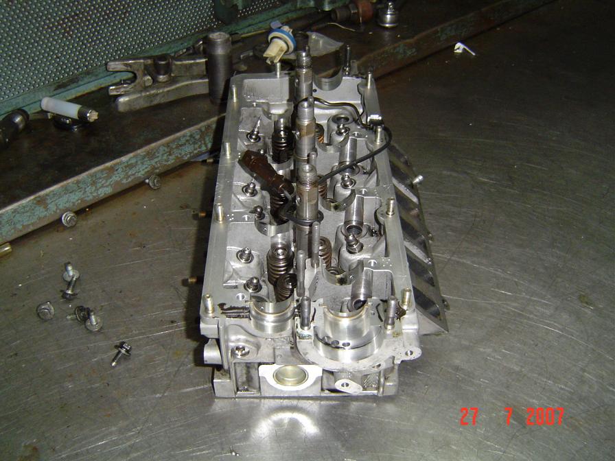

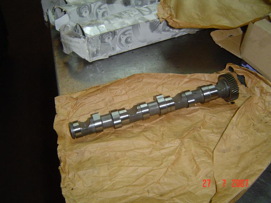

ILDEFONSO Publicado 22 de Octubre del 2007 Autor Denunciar Publicado 22 de Octubre del 2007 se limpian y se comrpuebam los componentes de la culata... y se compran los arboles de levas ..y los taques Responder
ILDEFONSO Publicado 22 de Octubre del 2007 Autor Denunciar Publicado 22 de Octubre del 2007 se comprueban los asientos....los axiales ... Responder

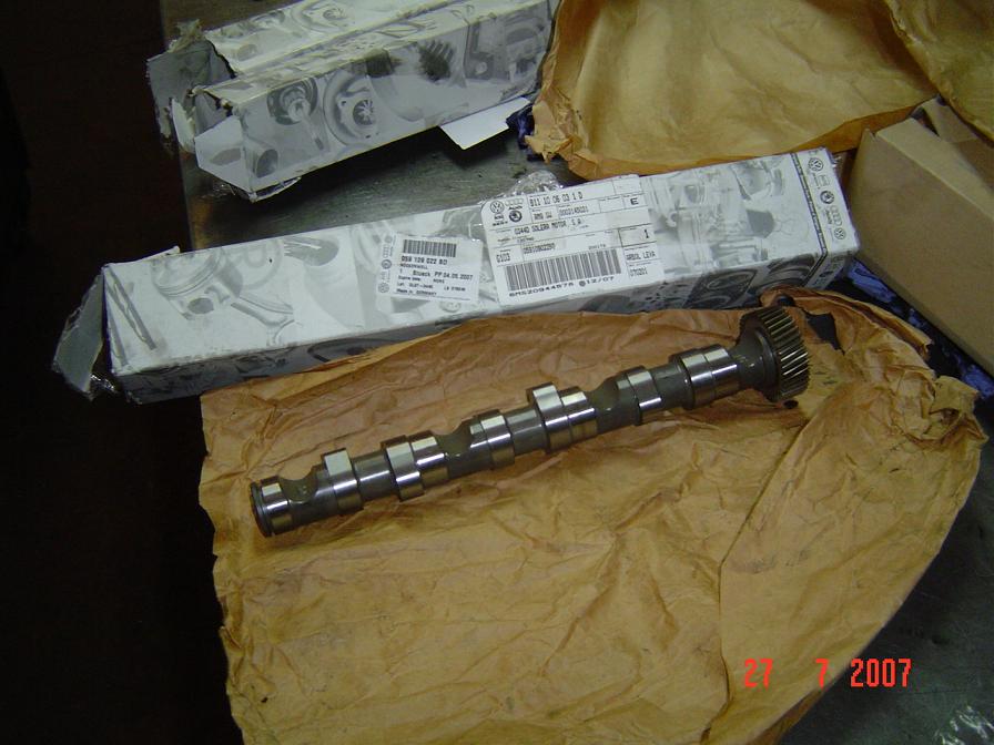

ILDEFONSO Publicado 22 de Octubre del 2007 Autor Denunciar Publicado 22 de Octubre del 2007 ya tenemos aqui los levas nuevos.... Responder
ILDEFONSO Publicado 22 de Octubre del 2007 Autor Denunciar Publicado 22 de Octubre del 2007 (editado) aqui uno de los viejos Editado 22 de Octubre del 2007 por ILDEFONSO Responder
ILDEFONSO Publicado 22 de Octubre del 2007 Autor Denunciar Publicado 22 de Octubre del 2007 otro de los nuevos.. en su caja de origen Responder

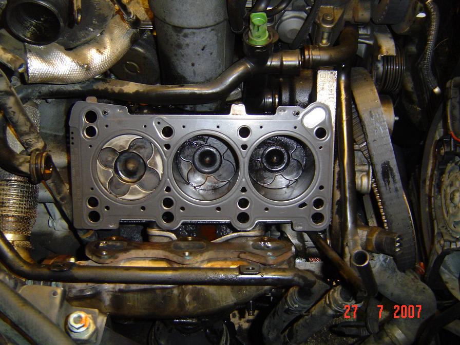

ILDEFONSO Publicado 22 de Octubre del 2007 Autor Denunciar Publicado 22 de Octubre del 2007 se coloca su junta de culata..nueva.... y una vez culatas montada Responder
ILDEFONSO Publicado 22 de Octubre del 2007 Autor Denunciar Publicado 22 de Octubre del 2007 se coloca la culata Responder
ILDEFONSO Publicado 22 de Octubre del 2007 Autor Denunciar Publicado 22 de Octubre del 2007 y se van colovando los levas Responder

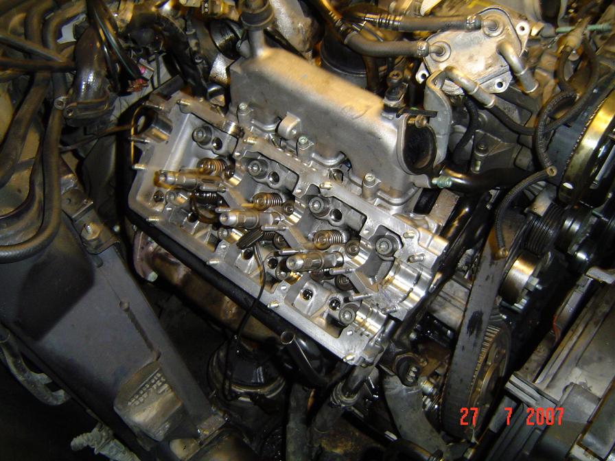

ILDEFONSO Publicado 22 de Octubre del 2007 Autor Denunciar Publicado 22 de Octubre del 2007 de la otra bancada..solo se desmontaron los levas.... y los taques...sin desmontar la culata..... una vez comprobada la averia.... e desgate en esa bnancada era menor ., Responder
