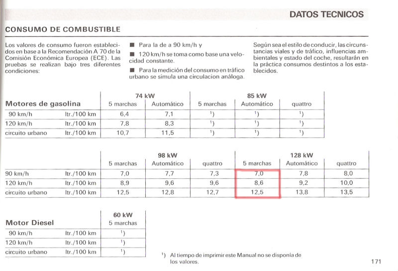

Platinos Publicado 23 de Octubre del 2007 Denunciar Publicado 23 de Octubre del 2007 (editado) ... ese V6 traga bien poquito, juer 8,4l ¿El mío? Pues fíjate que es el más consume de todos los 100 del año 1991, aparte de los Quattro y los automáticos. Y para la prueba, una tabla del manual: PD: Corrijo!!! El V6 consume un poco menos que el 2.3 de 5 cilindros . Editado 23 de Octubre del 2007 por Platinos Responder
M_GORDON Publicado 23 de Octubre del 2007 Denunciar Publicado 23 de Octubre del 2007 ... ese V6 traga bien poquito, juer 8,4l ¿El mío? Pues fíjate que es el más consume de todos los 100 del año 1991, aparte de los Quattro y los automáticos. Y para la prueba, una tabla del manual: PD: Corrijo!!! El V6 consume un poco menos que el 2.3 de 5 cilindros . Eso no es consumo hombre! Responder
