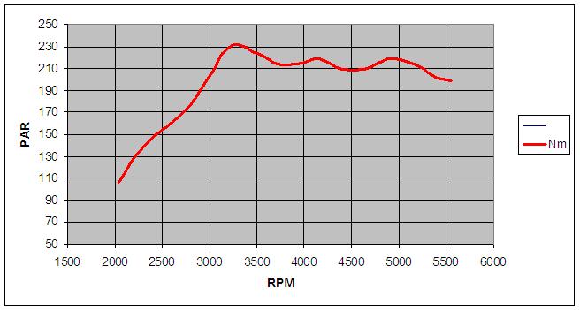

El par maximo ha sido de tan solo 230nm.. ¿que puede estar ocurriendo??
Es un tt apx 225 del 2000 con 90mil km. La lanzada está hecha en tercera en un recta sin pendiente con el esp desactivado..
echarme una manilla por favor..
un saludo y gracias

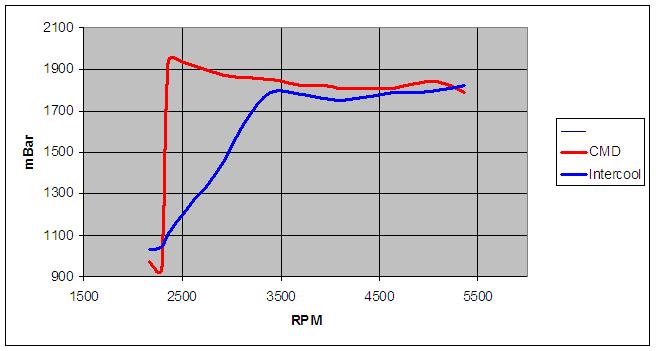

TurboK04 ¿la presion de sòplado en un 225 cuanta tendria que ser para que entrege la potencia declarada?
Lo que si haré será sacar graficas del grupo del caudalimetro.. que por cierto es de intercambio..

Lo que tampoco le veo yo a este coche es un "empuje" cercano a sus caballos.. no se...
Seguramente sera el caudalimetro, el cual limita mucho la entrega de potencia, la presion de KKK k04 va de 0,6-0,9 bar, y te aseguro que el TT 225 empuja y mucho...
