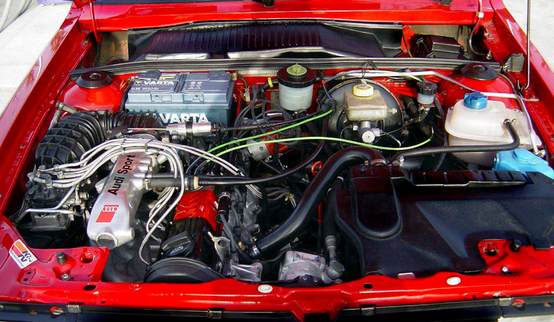

xtype Publicado 23 de Octubre del 2007 Denunciar Publicado 23 de Octubre del 2007 Si lo habeis hecho es señal de que no da problemas,por cierto ese motor esta de lujo eh? . Pero a mi me da cierto respeto. Responder
