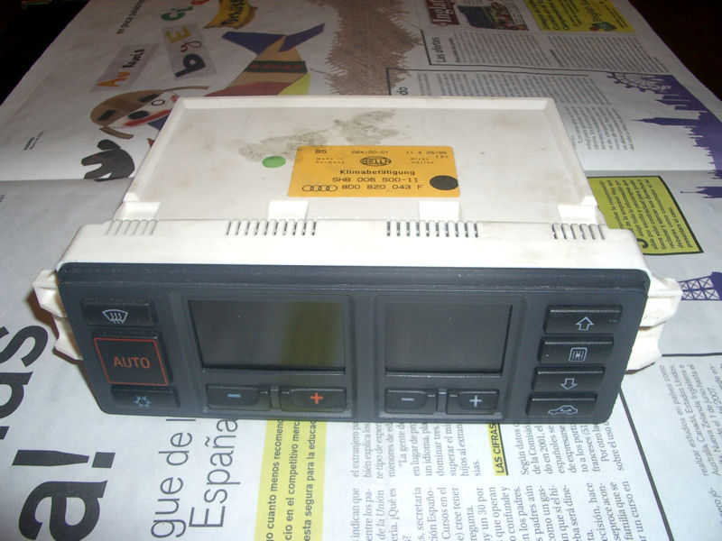

Santin7 Publicado 24 de Octubre del 2007 Denunciar Compartir Publicado 24 de Octubre del 2007 Hola a todos ,el modelo de mi audi es A4 2.6 V6 del 95 y la pregunta es si sirve el modulo de clima de cualquier A4 B5 para el mio siendo fisicamente iguales por afuera, o si por el contrario, tanto la referencia HELLA y AUDI han de ser identicas ya que PUMUKI tiene una, pero cambia en la ref AUDI la ultima letra ,la otra ref y el resto de esta son identicas ,pero he oido por el foro que esta ultima letra de la segunda ref indica el color del frontal ,pero por lo que veo ,es del mismo color que la mia con otra letra distinta. Con su permiso pongo su foto Responder Enlace al comentario Compartir en otros sitios web More sharing options...
Jade Publicado 24 de Octubre del 2007 Denunciar Compartir Publicado 24 de Octubre del 2007 T valdra uno q sea del año 95-96. Mas modernos no Responder Enlace al comentario Compartir en otros sitios web More sharing options...
Santin7 Publicado 25 de Octubre del 2007 Autor Denunciar Compartir Publicado 25 de Octubre del 2007 (editado) pero ,cualquier referencia siendo de ese año? seguro? , por que la voy a coger en desguace ya mismo. gracias Editado 25 de Octubre del 2007 por Santin7 Responder Enlace al comentario Compartir en otros sitios web More sharing options...

Jade Publicado 25 de Octubre del 2007 Denunciar Compartir Publicado 25 de Octubre del 2007 T valdra uno q sea del año 95-96.Mas modernos no Que cambiaban a partir del 96? Porque los pre-restyling siguen llevando el mismo clima, (exteriormente, claro) Saludos Tu lo has dicho....exteriormente. El A4 B5 no restyling son todos iguales x fuera. Pero los circuitos internos son diferentes. No s puede codificar uno + moderno, para ponerlo en un A4 d los primeros Responder Enlace al comentario Compartir en otros sitios web More sharing options...

Santin7 Publicado 29 de Octubre del 2007 Autor Denunciar Compartir Publicado 29 de Octubre del 2007 hoy he ido al desguace y he probado una centralita del clima de un seat toledo en mi a4 b5 ,los conectores identicos ,el anclaje identico , pero no lleva la misma forma cuadrada a la hora de encajar el embellecedor aunque vale. Resulta que en mi clima solo funciona el aire acondicionado ,osea no sale aire caliente y solo sale aire por el frente , ni por arriba ni por abajo ; pues cuando conecto el de seat mi sorpresa es que funciona todo lo que no funciona en el mio , funcioma la calefaccion y no se enciende el compresor del aire frio , funcionan las trampillas ,pero no la recirculizacion interna y ademas me da dos herrores mas que el mio ; aqui es donde necesito ayuda , alguien con vag com o similar. el mio me da los errores 15.7 y 6.1 ¿que averias son? ya que me dicen en la audi que deve estar averiada , pero con la de seat ademas de los mismos 15.7 y 6.1 me da 50.1 y no se que otro ,pero funciona todo lo que en la mia no, sera que en algun otro sitio el coche guarda las memorias? por que no puede ser que de los mismos herrores y funcione lo que no va en la mia. Por favor ayudaaaaaa Responder Enlace al comentario Compartir en otros sitios web More sharing options...
