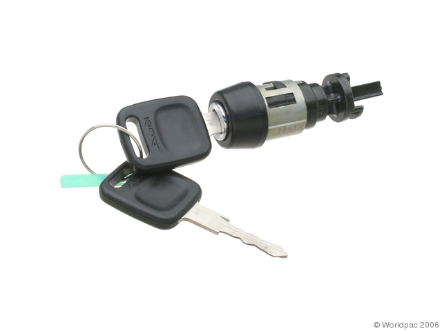

M_GORDON Publicado 24 de Octubre del 2007 Denunciar Publicado 24 de Octubre del 2007 jod**, debo de ser tonto además de mentiroso. No consigo cambiar el clausor. Tengo todo desmontado, suelto la pieza de los contactos, meto la llave, quito el bloqueo, tiro del clausor y ni para atrás. He intentado en diferentes posiciones pero nada Responder
Platinos Publicado 24 de Octubre del 2007 Denunciar Publicado 24 de Octubre del 2007 A ver si te orientan estas dos piececillas, creo que son éstas las que estás batallando. Responder

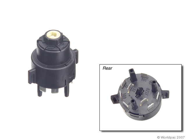

Platinos Publicado 24 de Octubre del 2007 Denunciar Publicado 24 de Octubre del 2007 Y el interruptor en sí, que va encajado por detrás... Responder
M_GORDON Publicado 24 de Octubre del 2007 Autor Denunciar Publicado 24 de Octubre del 2007 Y el interruptor en sí, que va encajado por detrás... Sí, es el segundo, el conmutador. no tengo manera de sacarlo de su sitio Responder

Platinos Publicado 24 de Octubre del 2007 Denunciar Publicado 24 de Octubre del 2007 Y el interruptor en sí, que va encajado por detrás... Sí, es el segundo, el conmutador. no tengo manera de sacarlo de su sitio Pues no sé, parece que vaya a presión, montado sobre las propias patillas, tira con dos 00, no aparecen tornillos ¿verdad? Responder
ipfduende Publicado 24 de Octubre del 2007 Denunciar Publicado 24 de Octubre del 2007 intemta encontrar alguna ranura fina kasi no se notara y con cuidado haz palanca estara soldado del calor y del paso de los años Responder
M_GORDON Publicado 25 de Octubre del 2007 Autor Denunciar Publicado 25 de Octubre del 2007 intemta encontrar alguna ranura fina kasi no se notara y con cuidado haz palanca estara soldado del calor y del paso de los años Gracias, seguro que no importa cómo esté la llave en el contacto? Responder
M_GORDON Publicado 25 de Octubre del 2007 Autor Denunciar Publicado 25 de Octubre del 2007 Y el interruptor en sí, que va encajado por detrás... Sí, es el segundo, el conmutador. no tengo manera de sacarlo de su sitio Pues no sé, parece que vaya a presión, montado sobre las propias patillas, tira con dos 00, no aparecen tornillos ¿verdad? Eso parece, pero no sería el primero que hay que soltarlo girando la llave para algún lado. Responder

DavidBcn Publicado 25 de Octubre del 2007 Denunciar Publicado 25 de Octubre del 2007 Para desmontar la piezas se hace introduciendo un útil por algo que se parezca a un agujero y jugando con el movimiento de la llave debe salir facilmente. No es necesario forzar nada, a ver si vais a provocar otra avería mas gorda aún . Responder

M_GORDON Publicado 26 de Octubre del 2007 Autor Denunciar Publicado 26 de Octubre del 2007 Para desmontar la piezas se hace introduciendo un útil por algo que se parezca a un agujero y jugando con el movimiento de la llave debe salir facilmente. No es necesario forzar nada, a ver si vais a provocar otra avería mas gorda aún . Gracias Pero cómo es ese util? Responder
