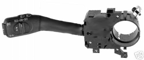

Platinos Publicado 24 de Octubre del 2007 Denunciar Publicado 24 de Octubre del 2007 Me pregunto si este chisme es compatible con mi coche: Esto se llama TEMPOMAT y retiene la velocidad del coche automáticamente, dejando el acelerador suelto. Se que los Audi del 91 lo llevaban, pero no sé si el chisme éste es compatible, porque si se monta en el lugar del mando de los intermitentes ¿dónde va entonces el mando pequeñito de las luces? No caben!!! Responder
M_GORDON Publicado 24 de Octubre del 2007 Denunciar Publicado 24 de Octubre del 2007 Si que caben ya que ahora tienes el de las luces y el de los interms. Y ese es de los interms pero con el añadido de los botones. PD: aparte de eso, necesitas unas cositas más... Responder
kantusjack Publicado 24 de Octubre del 2007 Denunciar Publicado 24 de Octubre del 2007 No te valdría, ya que hay una maneta específica para ese coche (como para el A4 B5, que sustituye las 2 manetas por una nueva con 2 manetas parecidas, pero con el sistema de control de velocidad). De todas maneras, tu centralita no lo soporta, por lo que necesitas un módulo adicional y una seria de cambios en el coche que hace que valga mas que el coche. SDS. Responder
Platinos Publicado 24 de Octubre del 2007 Autor Denunciar Publicado 24 de Octubre del 2007 No te valdría, ya que hay una maneta específica para ese coche (como para el A4 B5, que sustituye las 2 manetas por una nueva con 2 manetas parecidas, pero con el sistema de control de velocidad). De todas maneras, tu centralita no lo soporta, por lo que necesitas un módulo adicional y una seria de cambios en el coche que hace que valga mas que el coche. SDS. Los que saben, saben... Responder
Joseps Publicado 25 de Octubre del 2007 Denunciar Publicado 25 de Octubre del 2007 En ebay del ciento al viento aparecen kits completos usados, que incluyen todo, además de la maneta, la centralita adicional, el cableado y todo el sistema de vacio, pulmon del acelerador, conmutadores neumatícos para freno y embrague, etc Eso si montarlo tiene que llevar un buen rato. Responder
M_GORDON Publicado 25 de Octubre del 2007 Denunciar Publicado 25 de Octubre del 2007 En ebay del ciento al viento aparecen kits completos usados, que incluyen todo, además de la maneta, la centralita adicional, el cableado y todo el sistema de vacio, pulmon del acelerador, conmutadores neumatícos para freno y embrague, etc Eso si montarlo tiene que llevar un buen rato. Hombre si trae manual sería la buena Responder
