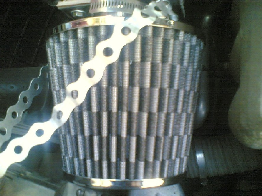

Para que estemos mas tranquilos y seguros sobre este tema ya muy polemico de los filtros de aire, solo deciros que yo como mecanico de competicion de la escuderia Perfil-Bajo Sport a la cual perteneci y ex competidor de la copa Hyundai Accent GT lo primero que aprendi en los circuitos fue que un motor frio o bien "ambientado" siempre tendra un rendimiento y una mejora potencia. Seguramente mas de uno de aqui habra comprobado que su coche en frio es capaz de coger antes una cierta velocidad y es capaz de hacer una tirada mayor que en caliente. Por lo tanto esta demostrado que lo que necesita el motor es lo antes expuesto, cosa que conseguimos con un filtro como el de la foto que augmente el caudal de aire a la misma vez que nos facilite un refigerado del mismo. No es optimo para todos los vehiculos incluso depende de nuestros modelos y tambien es cierto que los vehiculos del grupo VAG suelen ahogarse en verano por el exceso de calor. En la foto apreciareis una instalacion muy vana que me hice en primera instancia, luego acabe de eliminar la caja por completo y lo ancle mejor, tambien aprovechando el tubo de enfriamiento de los colectores de escape que tiene apuntandolo hacia el mismo filtro quedando asi rodeado siempre de aire atmosferico. Sin mas dilacion e aqui el filtro al cual me referia. Opinad vosotros mismos y quien no crea en lo que digo que cuente que mi 2.0 a alcanzado una velocidad de 130km/h con 3ª en llano y si veniis por Barcelona lo comprobamos. Saludos a todos y perdon por el toston. Xau!!!

... a de los 130 en 3º ¿que c*** tiene que ver eso con el filtro?, el mio tambien los coje, eso es cosa del cambio :innocent:

si eres mecanico deberias saber que no hay que darla cera en frio... yo al menos no e comprobado si anda mejor cuando está frio igual que no me pongo a hacer un esprin sin haber hecho estiramientos y calentado un rato, el coche igual... otra cosa, ese filtro tuyo está dentro del capó y sin cubrir con lo cual parte del aire que coje será caliente, ademas si eres mecanico sabras que para mejorar la entrada hay que mejorar la salida... vamos que si pones admisión tienes que poner escape en condiciones(esto no lo digo yo, me lo dijo un mecanico, y seguro mas de uno aquí lo sabrá)
Tu coche es el Coupe 20v??
En frio nunka le piso a no ser k llegue komo minimo a 70 grados de tempreatura que ya empieza a ser optimo el rendimiento, tambien t lo dira algun mecanico. De echo el filtro no coge aire caliente porque como e dicho hay un tubo que le manda aire frio por el lateral, con lo cual el calor de los colectores de escape o cualquier temperatura del motor no le llega a interceptar. Asi queda mas claro lo que antes he dicho para que no se vuelva a dudar.

Mi coche es el 2.0 8v aunque tengo pensado montarle un 16DOHC para optimizar su rendimiento.
En cuanto a lo del agujero de la aleta no t hara falta puesto que al desmontar la caja entera del aire podras observar que queda un orificio justo donde estaba conectada la trompeta de dicha caja. Mi opcion mas inteligente fue enbocar directamente el filtro al orificio y por lo tanto siempre traga frio. Por cierto, no le entra mucho polvo ni cosas que le ocasiones molestias como el agua porque el orificio queda justamnete por detras de la optica derecha.
Tambien dije que esa no era la foto final del proyecto y que por lo tanto es normal que tengais vuestras dudas.
