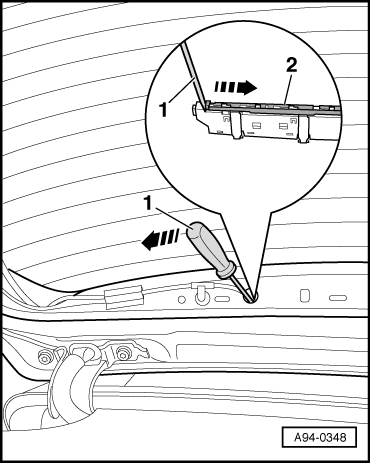

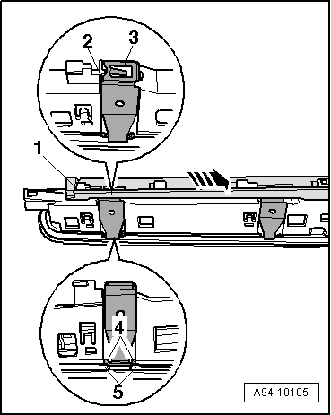

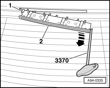

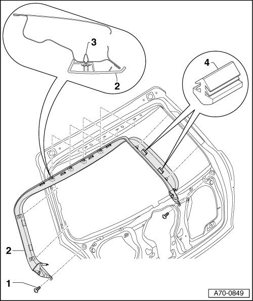

avant130 Publicado 25 de Octubre del 2007 Denunciar Publicado 25 de Octubre del 2007 Buenas. Si son los faros normales "fraudi" te lo explica perfecto, pero si es la tercera luz de freno, hay un poco de follon, y aparte, creo que se tiene que cambiar toda la luz. quizas esto te sirva: 1º sacar guarnecido superior del capó: y luego desmontar la 3ª luz: SALUDOS Responder
irkop_424 Publicado 25 de Octubre del 2007 Autor Denunciar Publicado 25 de Octubre del 2007 Buenas.Si son los faros normales "fraudi" te lo explica perfecto, pero si es la tercera luz de freno, hay un poco de follon, y aparte, creo que se tiene que cambiar toda la luz. quizas esto te sirva: 1º sacar guarnecido superior del capó: y luego desmontar la 3ª luz: SALUDOS Ya veo que estas puesto pero me dices que la luz hay que cambiar con el plastico rojo entero como sle en el croquis que va con un conector rapido de esos o ya esta hecho para que acople algun sistema donde le llegue la corriente no se si me entiendes si saco la luz entera estara enganchada algun cable o va tipo bombilla la pieza entera. PD: si sabe alguien el precio de la lu entera se agradeceria que me dijera cuanto cuesta. MUCHAS GRACIAS Responder
avant130 Publicado 25 de Octubre del 2007 Denunciar Publicado 25 de Octubre del 2007 Pues creo que el precio ronda los 50 euros. SALUDOS. Responder
